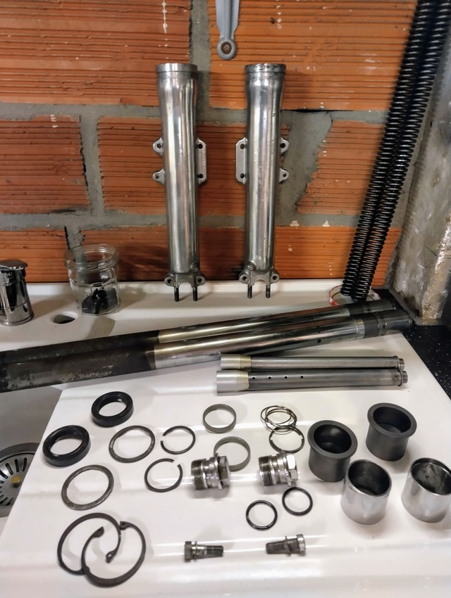

Argh, mais pourquoi je ne peux pas voir les images sur les postes de la page 4 ? J’ai casimage, je suis connecté, j’ai publié une photo sur ce forum… Mais certaine photo ne charge pas. Casimage affiche… le nom de l’image, qu’elle a été vue 87 fois… Mais pas l’image. Enervant. Me connaissant, je suis a peu près sur de monter le joint à l’envers.
Bon j’arrete de ronchonner, voilà ma fourche a moi ci-dessous:
Comme je ne trouve pas de vue éclaté correspondante, vous trouvez normal qu’il y ait une grosse rondelle entre je joint spi et le circlip ?
J’ai discuté avec quelqu’un qui avait la même fourche mais pas cette rondelle (a cote des spi sur la photo)
La roudelle s'explique si c’est le circlip qui empêche le tube de sortir du fourreau : Ça tient par le circlip, la rondelle, le joint spi et de la pièce en plastique qui est derrière. Mais c’est pas terrible… Ou alors j'ai rine compris. :shock:
des comentaires ?
Messages : 6245
Re: Tuto : changer des joints spi de fourche
Messagepar DIALMAX » 29 Jan 2025, 16:09
La rondelle entre le spi et le circlips .
"Mais c’est pas terrible…" ???????? je ne pige pas

Messagepar cbx » 29 Jan 2025, 16:26
Polocmoi a écrit :La rondelle s'explique si c’est le circlip qui empêche le tube de sortir du fourreau : Ça tient par le circlip, la rondelle, le joint spi et de la pièce en plastique qui est derrière. Mais c’est pas terrible… Ou alors j'ai rien compris. :shock:
C'est bien ça : quand tu veux sortir le tube de fourche la bague 13 bute sur le spi qui est bloqué par la rondelle et surtout le circlip qui bloque tout.
Pour les photos que tu ne peux pas voir : les hébergeurs gratuits ne gardent pas les photos éternellement. Pour qu'elles restent il faut prendre l'option payante.

Polocmoi
Messages : 15
Enregistré le : 28 Oct 2024, 17:34
LOCALISATION : 92
Messagepar Polocmoi » 29 Jan 2025, 20:20
Merci pour la rapidité des réponses, ça fuse !
DIALMAX : dans l’éclaté que tu montre, y ' pas de vis en dessous (dans le moyeu) et surtout y a pas de tube plongeur... C'est pas la bonne fourche ! C'est le manuel atelier ? CMSNL a la même fourche pour les K1. Et ben c'est pas la bonne.
cbx : merci c'est clair.
Aux 2 : je trouve quand même que la solution du K6 d'Aurelia est meilleur. La mienne est pas terrible parce que quand la roue avant est en l'air -ce qui ne m'arrive pas souvent il faut bien reconnaitre- le poids repose sur les circlip, la rondelle et.. le joint spi qui sert donc de butée. Enfin toutes ces pièces servent de butée. C'est ça que je trouve moyen, la pression sur le spi.

Messagepar NUAGE71 » 29 Jan 2025, 20:45
La rondelle va bien au dessus du joint spi, les éclatés de CMS ne correspondent pas toujours au modèle indiqué en haut de page :?
Je vois que tu as démonté le piston et la bague qui vont en bas du tube de fourche attention au remontage il y a un sens car ces pièces ont toutes les 2 un petit chanfrein, dis-moi si tu as un doute je pourrais te donner le sens car je suis en plein dans le remontage de la mienne ;)
