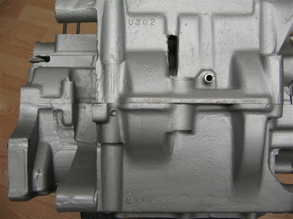

0,038 oui, mais est-ce que l'écrasement est identique en haut et en bas ?
Si j'insiste un peu c'est en rapport avec ton soucis de boite initial .
Tu peux éventuellement regarder les marquages des carters si ils sont encore visibles
U302 sur cet exemple

Ho que oui j’ai contrôlé, comme je ne connais pas grand chose en mécanique, j’applique à la LETTRE tes conseils et observations et les relevés sont identiques en haut et en bas
Je viens de vérifier et pas de marquage visible mais mes carters ont été sablés et c’est peut-être l’explication.
