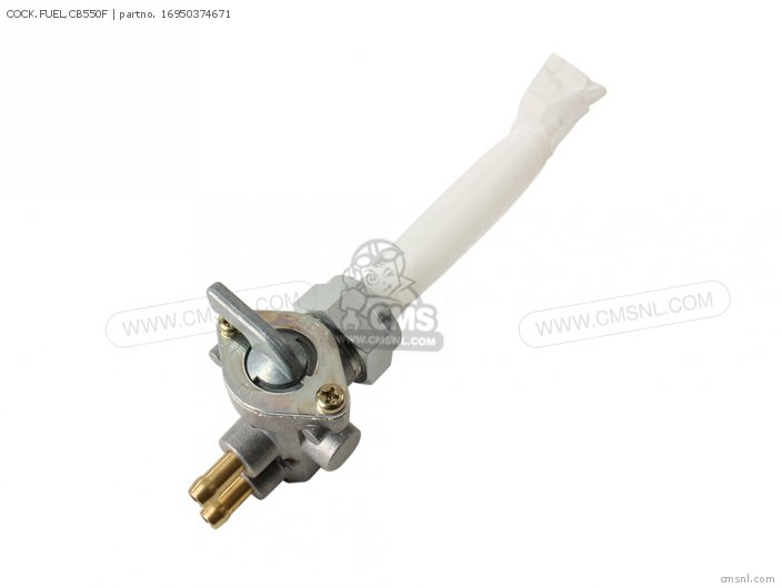

J'ai commencé à rouler avec ma 550 après avoir refait la fourche, qui n'avait plus d'huile! Changé le piston de frein + plaquettes +maitre cylindre parce que ca grippait et remonté un filtre a air a la place du bout de mousse qui etait dans la boite a air et change les antiparasites dont un au moins n'avait rien a faire sur cette moto
J'ai encore un soucis de demarrage a froid, c'est une galère, alors que quand elle est partie une fois le matin c,est bon a chaud,a tiede, mais passer la nuit...çà peine grave
Reste que j'ai toujours mon problème de bruit a froid de la distribution qui devrait etre resolu debut avril
En plus un filtre a essence a ete rajouté mais comme il n'y a pas trop de place il est coincé entre le robinet et le corps de carbu
En enlevant le dit robinet j'ai constaté qu'un fitre ou une crepine était soudée dans le reservoir
Question 1 avez vous vu ce type de montage sur ces modèles?
peux t on faire confiance a cette crepine pour filtrer?
Évidement pas question de restom dans ce type de montage ou alors detruire la crépine en question
Qu'a til fait la monsieur Honda?

Il n'y a pas de crépine soudée dans le réservoir, le robinet est d'un modèle assez courant avec la tube "réserve" au-dessus.
J'en déduis que ton réservoir souffre d'un problème de rouille interne, d'où cette crépine rajoutée + un filtre après robinet
Je ne saurais trop te conseiller de traiter ton réservoir à la résine après avoir enlevé cette crépine qui n'est sûrement pas soudée (très difficile à faire dans un réservoir fermé ...), réviser ton robinet ou le changer s'il est pourri, mets nous des photos

dans le reservoir d'une F1 au dessus du robinet il y a un filtre en nylon c'est de ça qu'i doit parler

Le robinet que j'avais vérifié quand le réservoir était vide fonctionne correctement et passe bien de "on" a la réserve, j'ai eu l'occasion de le verifier cet AM
Et ferme bien ca aussi je l'ai vérifié quand je me suis planté pour passer de on a reserve !!!!!
Quand a ce petit tube qui a la longueur nécessaire au tube de reserve s'il n'est pas soudé il est bien serti
Le réservoir ne semble pas pourri j'ai fait un rinçage avec l'essence et n'ai pas trouvé de particules de rouille au d'autre chose
La moto est bien une F a moins que le reservoir n'ai ete changé pour un de K mais il me semble que la fixation de rbinet sur une K3 est avec une bride et deux vis et non pas avec un ecrou simple vissé surle réservoir. ...va savoir
Suite a un message qui vient d'arriver j'aurai bien voulu mettre un robinet avec un filtre nylon,j'en ai d'ailleur acheté un mais pb le tube et le filtre nylon ne rentre pas et le diametre filete est plus grand
Avez vous une idée pour que ce filtre a essence ait une place correcte entre le reservoir et l'alimentation des carbus? Ou d'un robinet qui incluerait un filtre

Ah le réservoir à robinet à filetage... j’ai ça sur ma 500 (réservoir pas d’origine) et c’est galère. J’ai adapté un robinet de scooter sans réserve et je m’en contente depuis 10 ans au moins
