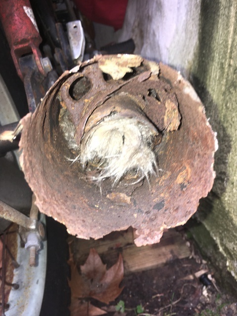

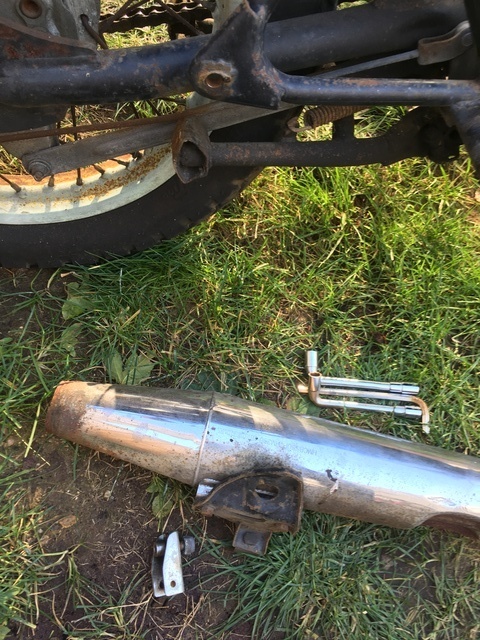

le pot est je pense foutu. je vous envoie une photo pour avis. je me demande si on ne peut pas faire qq chose tout de meme.
un des tubes d'echappement est rouillé est bien percé. je vais essayer de le résouder à l'arc avec des mèches inox.

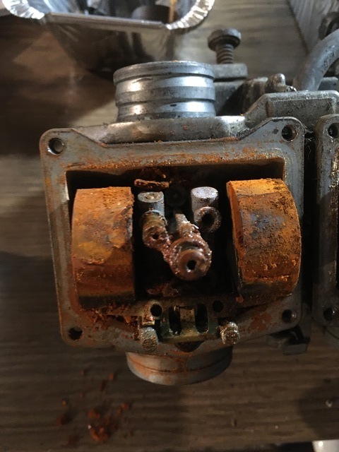

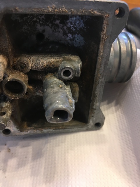

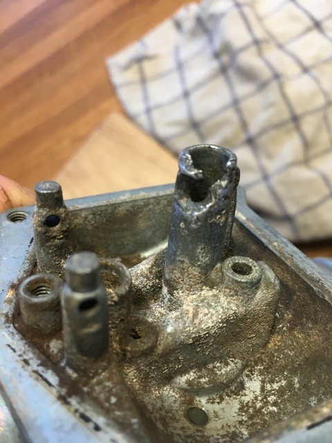

les carburateurs sont extrêmement sales. et un a été bouffé. j'ai réussi à reboucher l'endroit avec un produit metal. on verra si ca tient.
j'attend une machine à ultrason pour finir le nettoyage.

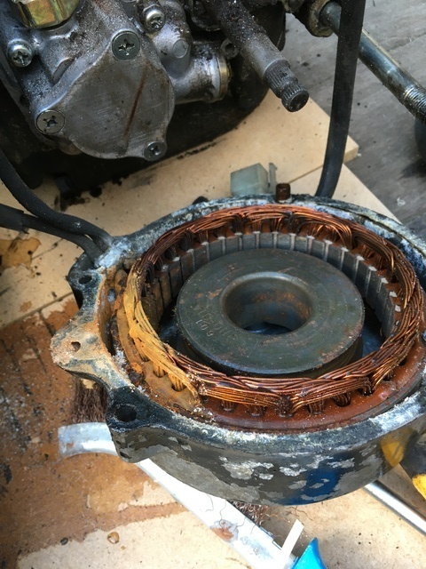

et l'alternateur semble être fonctionnel une fois nettoyé...

pour le corps de carbu réparé au bi composant, je ne sais pas si ça va tenir à l'essence, si ce sont les mêmes que les 500, ça ne vaudrait pas le coup d'en chiner un, voire une rampe? car il ne faut pas de prise d'essence à cet endroit , qui est support du gicleur.
tu peux peut être tester ta réparation en laissant le corps dans du SP 98 et voir comment ça réagit après un mois de bain?

pour le silencieux, il y en a un qui traine sur Ebay mais pour une fortune (1000€).
si j'arrive a être patient, j'en trouverai peut être un pas trop mal.
j'essayerai tout de meme de sauver le mieux...

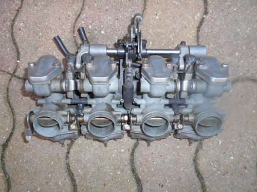

J'ai une rampe 500 en très bon état
Prix en MP

Messagepar Fabrice.L » 13 Avr 2023, 07:33
bonjour
merci pour l'info des rayons.
pour la rampe de carbus, c'est sympa. je te contacterai si je n'arrive pas à la sauver la mienne.

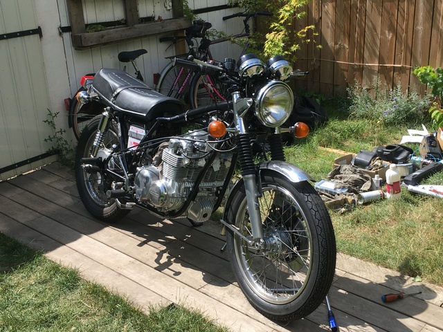

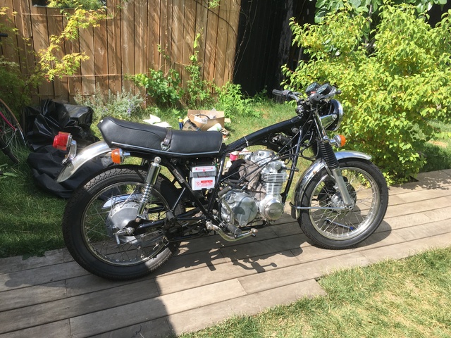

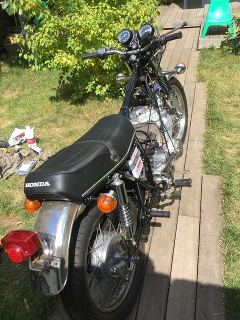

la moto est quasiment remontée. et elle a a tourner qq minutes!!! pour un moteur totalement bloqué et rouillé depuis des décennies, c'était fou (et je suis très fier)
j'ai ai des petits soucis de joints de cuve de carbu que j'ai cassés en les positionnant (joints ronds super durs à faire tenir en place). j'attends des nouveaux joints formés cette fois.
j'ai refais totalement la selle qui me semble chouette.
tout à l'air d'être OK au niveau eletrique avec quand meme pas mal d'heures passées pour refaire le faisceau qui avait été sectionné.

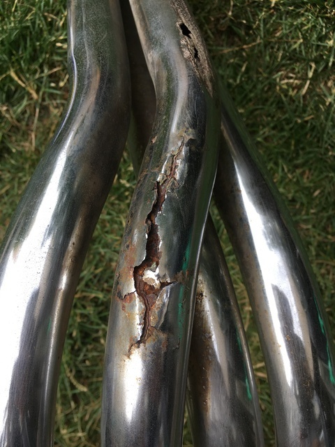

le dernier truc concerne les collecteurs d'échappement.
je ne retourne pas des neufs, avec la meme forme (passage des 4 d'un seul coté du filtre à huile). un des anciens collecteurs est vraiment bouffé, et j'avoue qu je ne sais pas comment le réparer. en revanche, ils sont dispos pour un 500 (en neuf chez Jeanomoto). donc ma seule question est: est ce les memes entre une 500 et une 550?
si oui, c'est top.
je vous mets qq photos pour les yeux.
