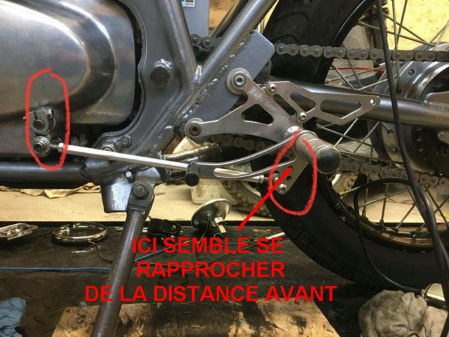

pour que ça fonctionne bien il faut que les deux lignes bleues soient les plus parallèles possibles. Il faudra donc faire pivoter le levier côté moteur, en espérant qu'il y ait bien le bon débattement, pour être parallèle à la ligne bleue côté levier de vitesse. il te faudra du coup une tige bien plus longue.
Pour les longueurs de levier : plus tu fais long côté appui du pied, plus ça va être dur. si comme l'écrit Dialmax tu vises le trou le plus haut, ça devrait revenir sensiblement à la dureté d'origine, peut être un peu plus dur.

90 ° entre la tige et chaque levier

de fait si les tiges sont parallèles

Oui elles seront parallèles si l'angle est de 90°
La poule, l'oeuf, l'oeuf la poule et cetc
Il serait souhaitable que la distance entre l'axe de l'arbre de sélecteur et l'axe du repose pieds soit égale à celle des axes de la tige !

est ce qu'on ne sait pas jouer sur la longueur de la tige?

C’est à essayer, sait-on jamais ? Ça dépend de la longueur des tiges filetées porte-rotules.

J'ai essayé... résultat peu concluant j'avoue.
Je vais encore faire d'autre essais ou acheter une paire de chaussure avec renfort

A tu placer la tige côté pédale au trou le plus haut?
La tige avec ses rotules était elle assez longue pour permettre au levier côté arbre BV et levier de la pédale d'être à 90° avec la tige ?
Normalement la BV de la 500 n'est pas dur ,
