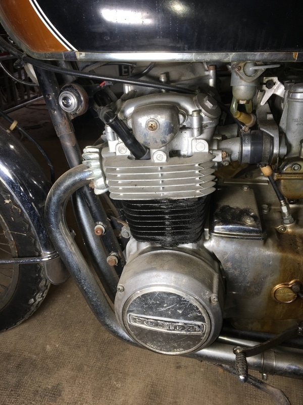

Voici quelques photos de cette beauté.

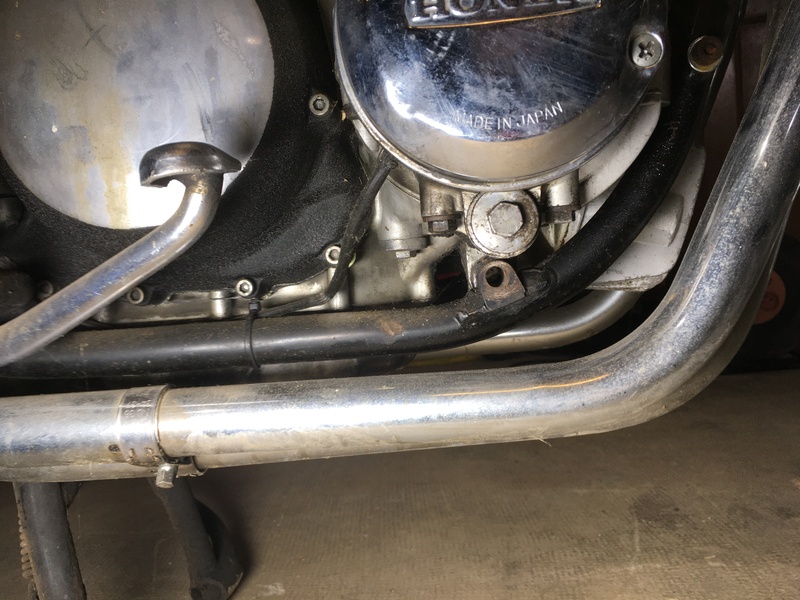

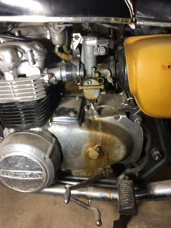

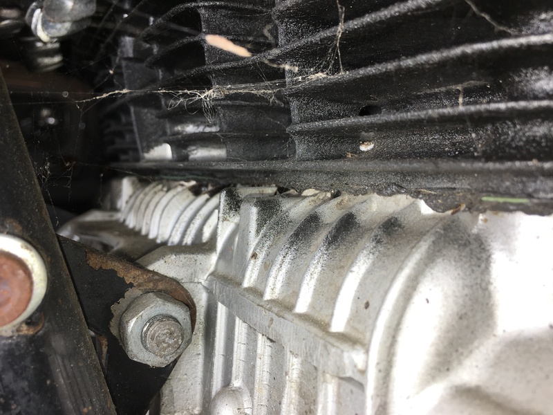

Après un premier tour de la moto, j'ai pu noter :

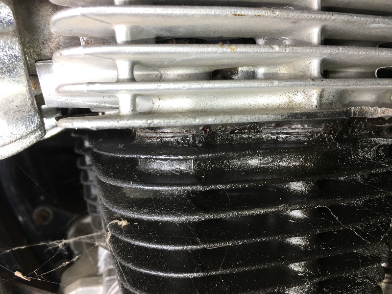

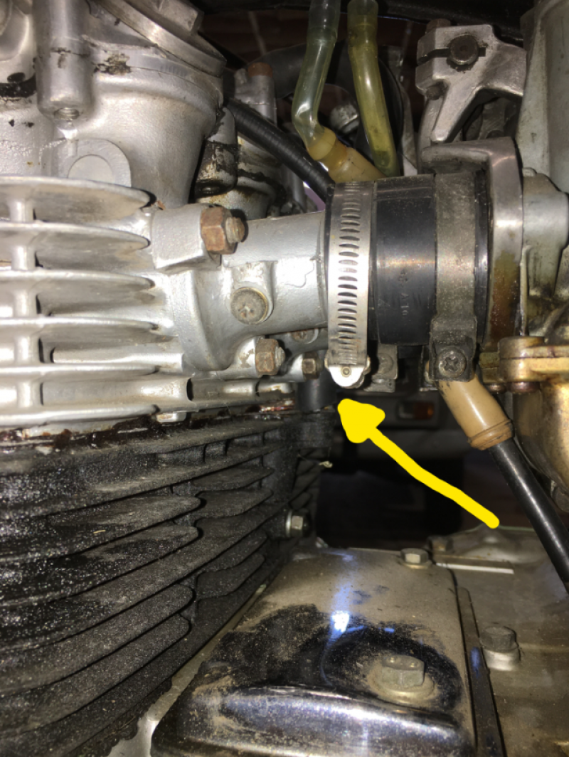

- Une fuite d'huile au niveau du joint de culasse.
- Une fuite au niveau du carburateur du piston numéro 1

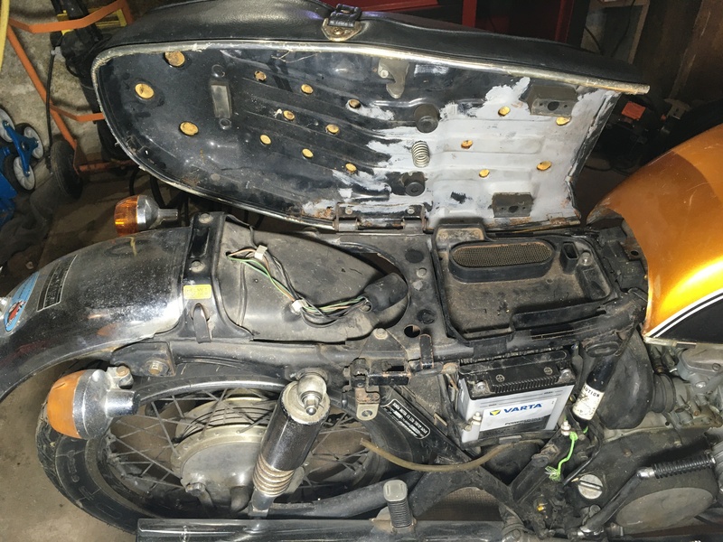

- La batterie est évidemment morte. Je m'en vais en racheter une cette après-midi. Je compte prendre exactement la même. viewtopic.php?f=25&t=6Une
- J'ai branché une autre batterie, en prenant soin de laisser l'ancienne pour garder la bonne résistance électrique, pour vérifier l'état des commandes électriques. Je suis impressionné, après 20 ans d'absence, tout semble fonctionner (phares, clignotants, klaxon, ampoule des lampes témoins)

Ce que tu veux faire c'est bien mais il va falloir déposer la rampe et la réviser sérieusement car après un si long temps d'immobilité il est à parier que c'est encrassé , peut-être la raison de ces claquages de bougies , carburation trop riche

+ 1 avec cacajou, les carbus sont à réviser entièrement vu la fuite que tu as sur le n° 1.
Et puis surtout, quand on voit les photos ce qui saute aux yeux c'est la fuite très importante sur tout le joint de culasse, pas seulement à un endroit, donc il faut prévoir l'ouverture du haut-moteur pour changer le joint et vérifier les plans de joint.
Pas sûr que ce soit une bonne idée d'essayer de la démarrer dans ces conditions, tu risques de faire des dégâts au niveau pistons - cylindre. Si tu décides de la démarrer quand même, injecte un peu d'huile moteur par les trous de bougie 1 ou 2 jours avant, puis fait tourner un peu le moteur au kick, toujours sans les bougies, pour être sûr que rien ne bloque !
Quelle marque sur les échappements, ils ont l'air pas mal ? 8-)

Les échappements sentent le Marving on dirait mais avec le temps le fumet a pu s’altérer :lol:

Aurelia B20 a écrit :Quelle marque sur les échappements, ils ont l'air pas mal ?
Effectivement l'échappement est un Marving identique à celui-ci. https://ecomotospieces.com/p/100257-silencieux-marving-honda-500-cb-four-75-77.html?gclid=Cj0KCQjwutaCBhDfARIsAJHWnHsen1rt5npa9qiMGQs0k-tA0FhnuPtHgmsXhaaJvkkbt-F_YFEug_gaAuOYEALw_wcB

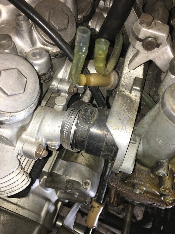

Alors, règle n° 1 : les concessions Honda actuelles, à de rares exceptions près, ne connaissent rien à nos anciennes ... Sur ces moteurs conçus et fabriqués il y a 50 ans, et souvent bien kilométrés, la semi-synthèse est trop fluide et a du mal à combler les jeux de fonctionnement, par contre je ne comprends pas pourquoi il parle de joints qui ne seraient pas rongés par cette huile, je n'ai jamais entendu parler de ce genre de problème :shock: :shock: ?
Sur ta dernière photo, le reniflard d'huile part vers le bas, devant la rampe de carbus, il va où ensuite ??? Normalement il passe au-dessus de la rampe et descends ensuite vers le bras oscillant ...
Et sinon, en regardant les autres photos de plus près, il semble que ce que j'ai pris pour une grosse fuite au niveau du joint de culasse soit plutôt une espèce de peinture grainée sur le bloc-cylindres ??? Ce qui m'a mis la puce à l'oreille, c'est le carter d’embrayage peint de la même façon seulement sur son pourtour, drôle d'idée !!! :mrgreen:
Où se situe la fuite d'huile que tu as repérée ?
Pour la batterie, tu as bien pris une 12N 12A-4A ?

Aurelia B20 a écrit :Sur ta dernière photo, le reniflard d'huile part vers le bas, devant la rampe de carbus, il va où ensuite ??? Normalement il passe au-dessus de la rampe et descends ensuite vers le bras oscillant ...
Le reniflard ne passe pas par là. Il descend directement. Son extrémité tombe juste au-dessus du carter du démarreur. Pas génial ! Je modifierai ça pour qu'il prenne le chemin que tu indiques.
Vous aviez raison, c'est bien un anti-gravillon. Je n'ai aucune idée de la raison de son application ici. Est-ce préférable de le retirer ? Je n'ai pas trop d'idée de la manière de le faire. Microbillage ?
Je ne suis pas certain de cette fuite du coup, il y a effectivement des traces plus humides à certains endroits. Sans mouvement d'huile dans le moteur, je vais avoir du mal à réellement savoir s'il y a une fuite.
Oui j'ai bien pris cette batterie ;)

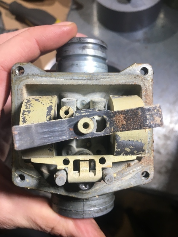

J'ai pu avancer et ai déposé, la rampe des carbu et ai démonté l'ensemble.
Savez-vous s'il est normal que le câble d'embrayage passe dans la pièce, entre les deux collecteurs 1/2 ?

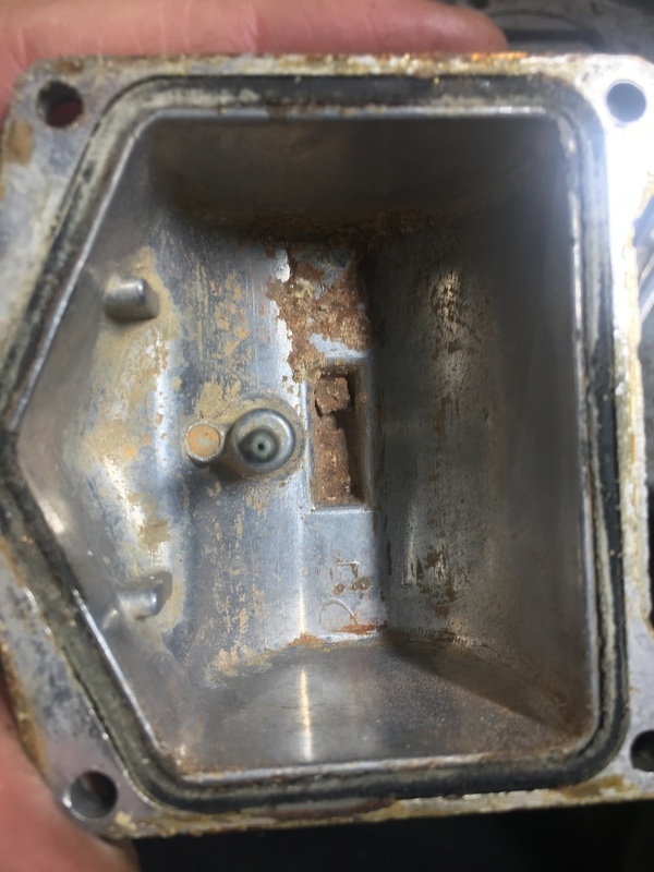

J'ai dû le déposer pour démonter la rampe. Elle n'avait pas été démonté depuis un certain temps. Les deux carburateurs des pistons 3 et 4 étaient particulièrement sec contrairement aux carbu des pistons 1 et 2.
J'imagine que l'admission d'essence ne se faisait pas, les durites étaient très dures et formaient des coudes… En regardant de plus près les échappements j'ai pu constater que la sortie d'échappement liés aux pistons 3 et 4 était bien plus sec que celle des pistons 1 et 2.
Je pense acheter 4 sets de réparation des carburateurs Keyster, sous les conseils du forum. En cherchant je suis tombé sur de nombreux sites qui me semblaient être des arnaques. J'ai finalement trouver sur VBC, en revanche je suis étonné de voir le joint du réservoir avec une forme circulaire. Pouvez-vous me confirmer ce kit ? https://www.vintagebike.fr/kit-carbu-500-four-keyster-01600-key-1050nfr
Je n'ai pas réussi atteindre les aiguilles de gicleurs. Les deux vis 3mm sur la plaque de clapet sont grippées. J'ai abimé une tête de vis en essayant, les autres ne bougent pas plus. Un bon coup de WD40 et on verra demain

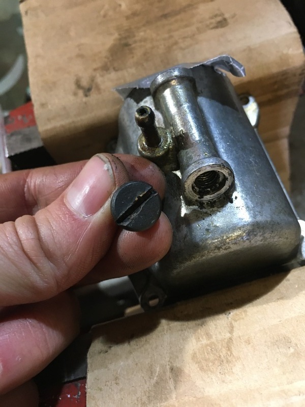

J'en profite au passage pour avoir votre éclairage, sur cette vis. Je n'arrive pas à comprendre à quoi elle sert et ai du mal à trouver l'info sur internet.

Tu risques d'en chier à retirer l'anti gravillon par microbillage car ce n'est pas adapté pour les revêtements "mou" qui vont absorber la vitesse du grain. Par décapage laser ce serait le top ou alors probablement un décapant peinture classique au pinceau (à l'ancienne).

Ils ont l'air propre les carbus après autant d'inaction. petit passage aux ultrasons et kit keyster. Il y a un très bon post d'"Aurelia" sur une de ses restauration où il montre la technique avec des petits clous pour les "former" à la forme des cuves. Testé et validé as comme d'habitude.
Pareil plusieurs de mes vis d'aiguille dans les boisseaux étaient grippées. préféré ne pas continuer d'abimer les vis car l'opération de forage est compliquée dans l'espace réduit. du moment que l'aiguille est en position centrale et pas trop abimée..
Ta grosse vis est la vis de vidange de cuve de carbus.
