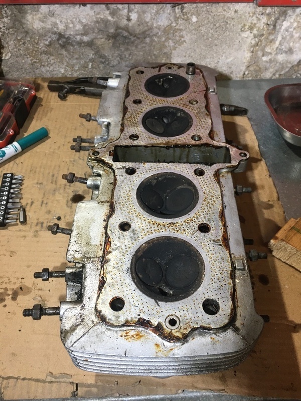

• Son plan de joint : relativement propre, à part un marque assez franche qui heureusement ne vient pas jusqu'au haut de la chambre de combustion. J'ai aussi quelques marques orange. J'ai frotté à l'essence mais avec assez peu d'effet. Je crois que je vais devoir insister un peu plus dessus. Si vous avez un produit miracle, je suis preneur. Je n'ose pas le faire avec un gratte-vitre de peur de rayer le plan de joint…. Je pourrais ensuite vérifier sa planéité.
• Etat du haut des chambres de combustion : Il y a évidemment de la calamine mais ça ne me semble pas très choquant pour une moto qui n'a pas roulé depuis quelques temps. J'ai frotté avec une éponge verte, mais ce n'est pas encore parfait (je n'ai pas pris de photo de l'après…).
• Retrait des soupapes : Je n'ai eu aucun mal à retirer les soupapes sauf celle d'échappement du piston n°4. Je pense que cela explique pourquoi l'oreille de mon cache culbuteur au-dessus de cette soupape était cassé. J'ai nettoyé la surface de tige de la soupape qui doit coulisser dans la culasse, j'ai huilé la surface de friction. Je n'ai plus de problème maintenant. Ça glisse comme une lettre à la poste .

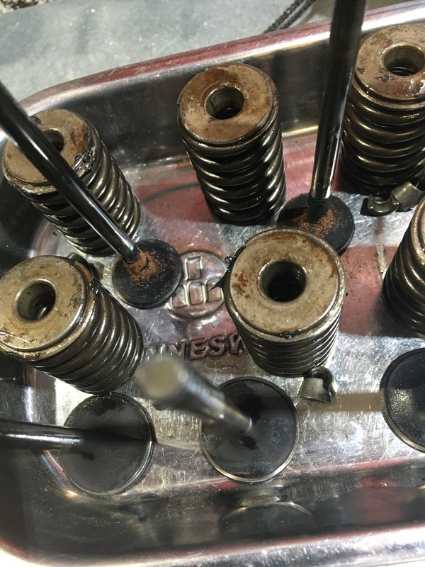

• L'état de mes soupapes : les zones de frictions de la tige avec la culasse sont propre. J'ai réussi à retirer une partie de la calamine après des allers/retours dans du WD40 et une éponge verte. Je pense essayer avec l'embout en laiton sur ma dremel. Je compte vérifier leur conformité en respectant ce tuto (https://wikibricolage.com/controler-et- ... -soupapes/) Il me reste juste à trouver les valeurs de références et tolérances admissibles.

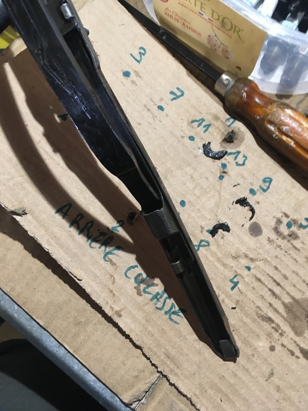

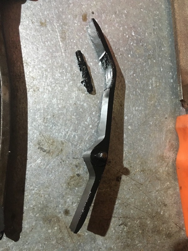

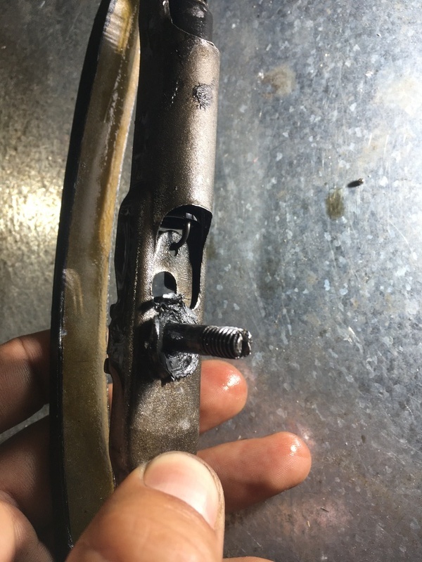

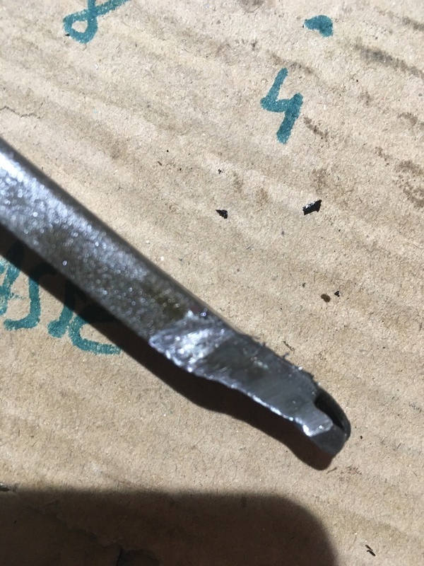

Le guide chaine était cassé. Un des deux axes s'est décroché du guide chaine. Je crois que j'ai réussi à trouver l'origine de ce bout de plastique noir que j'avais trouvé dans le carter d'huile inférieur. Je suis bon pour racheter un nouveau guide chaine.

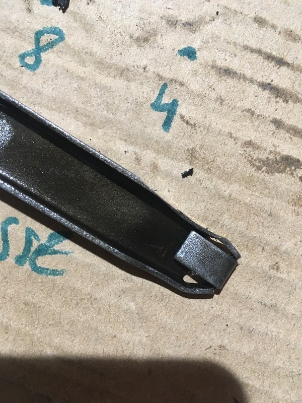

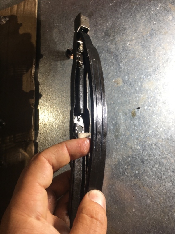

Le tendeur de chaine est lui aussi dégradé à deux endroits :
• La garniture sur laquelle frotte la chaine présente deux rainures. Je pense la remplacer, tant que j'y suis.
Le pièce métallique est abîmé sur la partie inférieure. Quelque chose a frotté dessus et a poncé un peu de matière. Je me demande s'il est nécessaire de changer la pièce. Je veux bien votre avis dessus. Si vous avez une idée de ce qui aurait pu créer ça, je suis curieux de savoir.

Vis de tendeur de chaine (complexe à desserrer!)
Etat tendeur de chaine :
Les frottements de la chaine ont créés des petits sillons. A remplacer selon vous ? Image
le côté à été gratté, pensez-vous que ce soit problématique ?

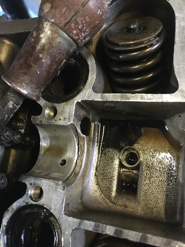

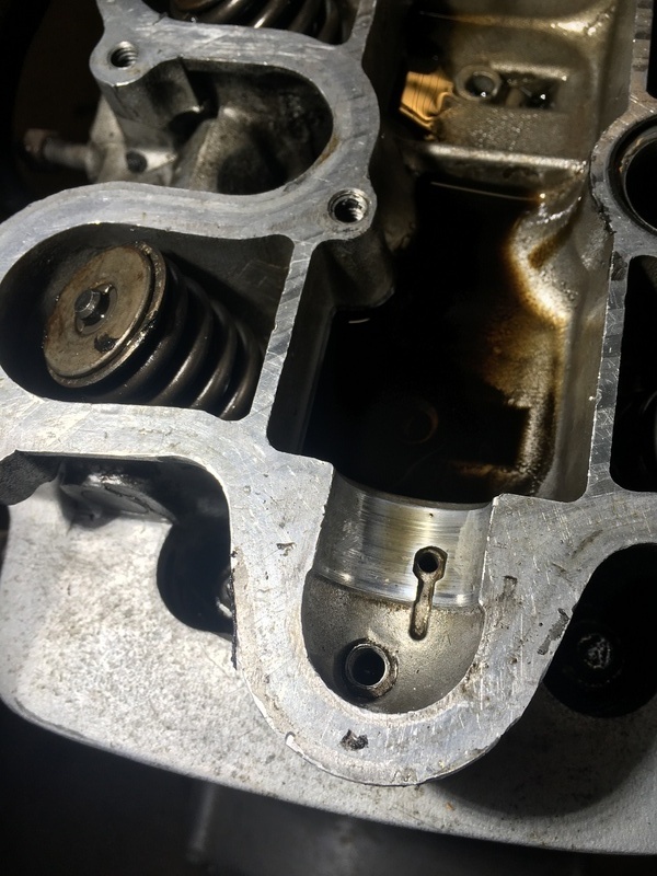

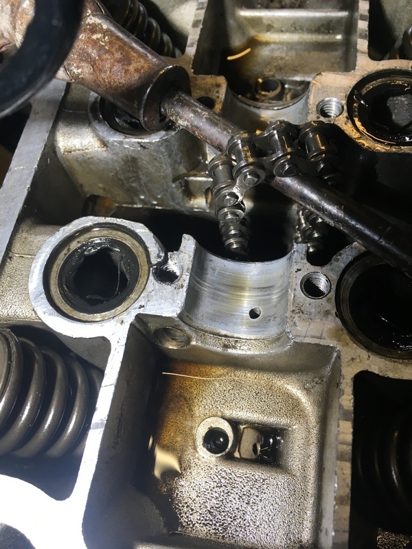

Etat support AAC sur culasse :

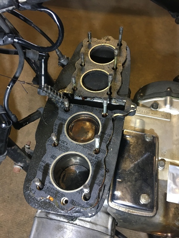

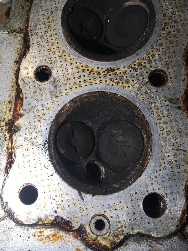

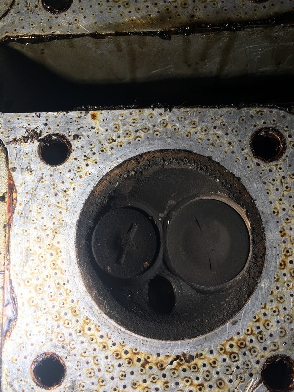

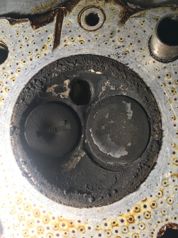

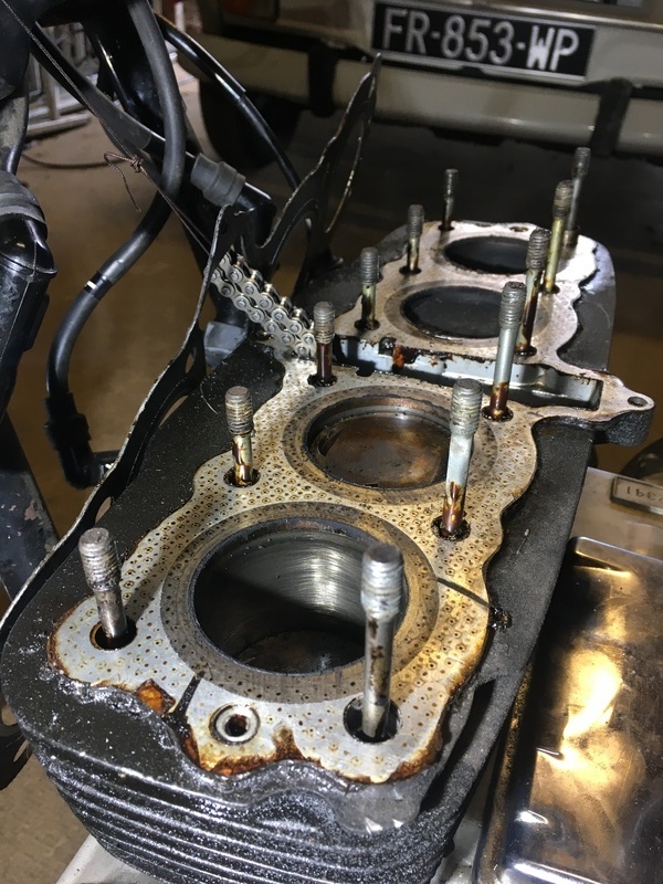

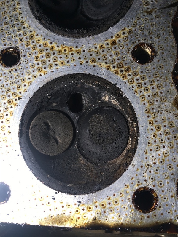

Etat plan de joint et chambre de combustion :
Cette "rayure" m'inquiète beaucoup ! Quel est votre avis dessus ? Va -t-elle gêner en empêchant une bonne combustion du piston 4 ? Risque de casse ?

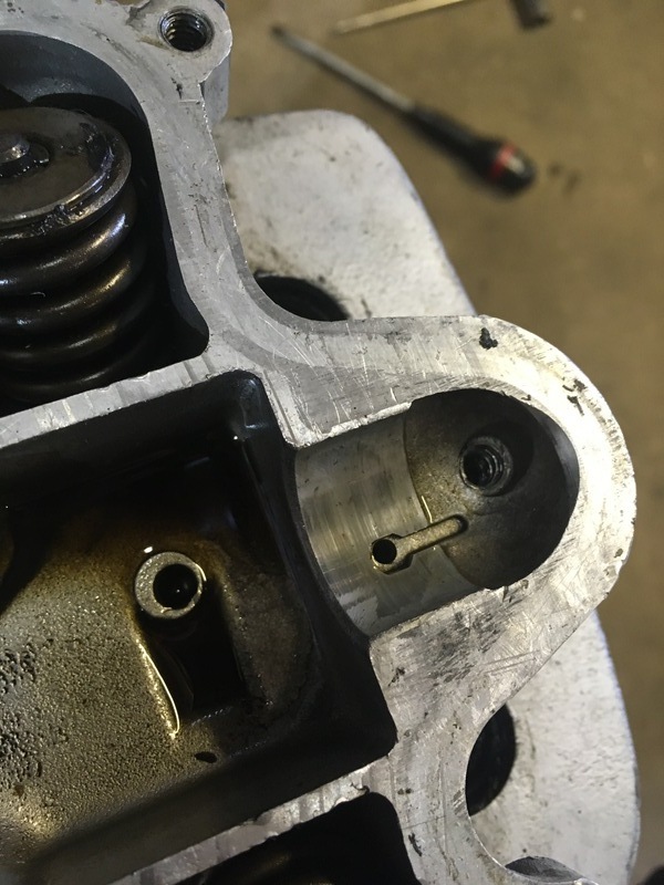

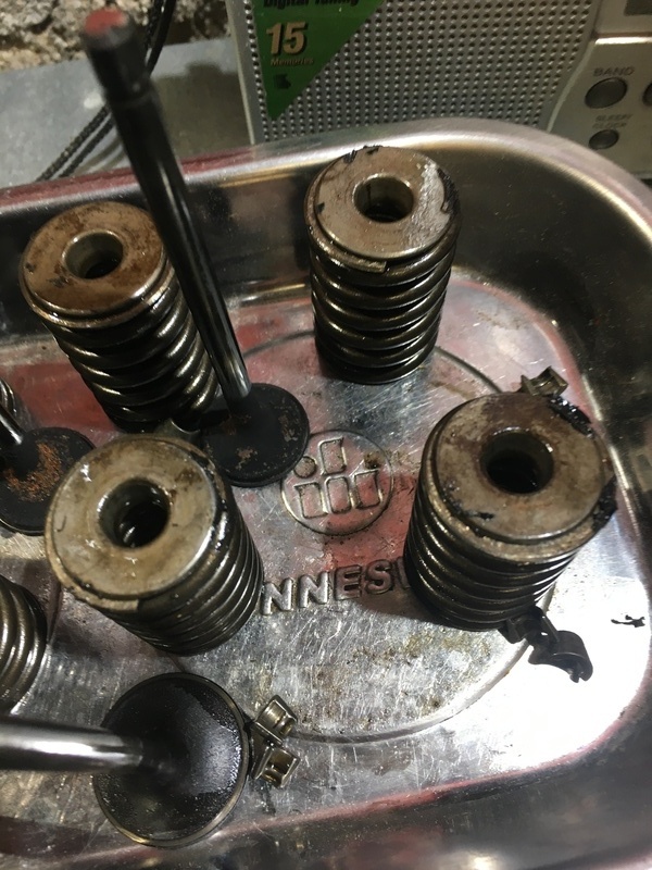

Etat des soupapes :

Le joint de culasse est pas vieux mais ça a été démonté à la barbare, et remonté de même , probablement la cause de la rupture du guide chaîne… le marque dans la culasse est vraiment profonde , au delà du risque de fuite , ça semble dire que la personne ayant démonté auparavant à forcé pour démonter la culasse , alors peut être que toutes les vis n’étaient pas déposées . Le risque c’est d’avoir voilé la culasse dans l’histoire. Pour ma part j’amènerais tout ça chez un rectifieur pour contrôler la planéité.
Après le serrage n’a pas été très important , on dirait que le joint de culasse n’a même pas été écrasé…

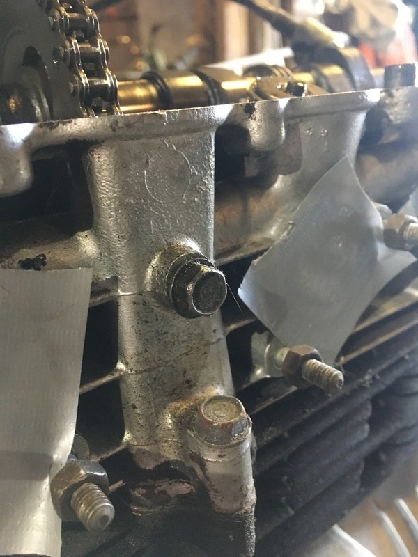

Pour ce qui est du frottement sur la partie basse du tendeur , est que ce moteur a déjà été ouvert et mal remonté
Il y a un logement prévu dans le carter inférieur pour caler ce guide , si il est monté à côté il frotte sur la roue libre de démarreur

Voilà un moteur qui a bien souffert, démonté et remonté par un gougnafier qui n'a pas du beaucoup rouler avec après le remontage vu la tête du joint de culasse, et on comprends pourquoi quand on voit les erreurs de remontage ... :? :? :roll: :roll:
Déjà, le bloc cylindre est couvert d'huile brûlée, ça a du fuir un bon moment par le joint de culasse, c'est peut-être pour ça qu'il a été ouvert ?
La moindre des choses aurait été de le nettoyer avant de remonter ...

- ceci n'est pas le tendeur de chaine mais le guide-chaine qui se monte à l'avant du bloc moteur, il est complètement mort, il manque un morceau et il est complètement tordu ... :shock:
- ça c'est le tendeur de chaine, il a été mal remonté par le gougnafier et a frotté en bas sur la roue libre du démarreur comme le dit cacajou, c'est une erreur tout à fait courante, moi je le changerai par du neuf complet, patin compris, même si c'est pas donné ... :(
- les paliers d'arbre à cames ne sont pas trop mal, un peu marqués, surtout celui-là, mais rien de dramatique, il faudrait regarder de près l'arbre à cames lui-même : état des cames et des paliers :
- le cylindre n° 1, au premier plan donc, a encore des traces d'un honage (pas terrible !) qui aurait été fait avant remontage, le joint de culasse n'est pas d'origine et même pas collé, signe d'une utilisation très faible après remontage :
- sur cette photo, c'est le cylindre n° 4 au premier plan, il a une rayure pas terrible mais pas trop grave je pense, par contre la rayure sur le cylindre n° 1, au fond, est assez importante et peut être dangereuse. Le problème c'est qu'elle a l'air assez profonde, donc non récupérable par surfaçage du plan de joint :

- pour décalaminer les chambres de combustion et les soupapes, je te conseille de le faire faire par un pro avec de l'abrasif végétal ou en aérogommage, le résultat est top et non destructif.
- attention à tes soupapes : il faut les remonter à leur emplacement initial dans la culasse, il faut donc les repérer, ce que tu ne sembles pas avoir fait ?

Mathieu Viollet a écrit : Pour ma part j’amènerais tout ça chez un rectifieur pour contrôler la planéité.
Mon oncle a déposé la culasse chez un pro (Savoie Culasse) pour rectification. Je lui ai demandé de faire rectifier le plan de joint. Leur réponse a été claire, il ne conseille pas de rectifier la culasse car la rayure est trop profonde. Il m'a conseillé de faire recharger la culasse d'abord. Avez-vous un contact d'un pro qui pourrait le faire ? Que pensez-vous de son conseil ?
S'il rectifie le plan de joint sans recharge, je devrais en théorie poser un joint de l'épaisseur standard + celle de la cote de la rectification. Sauf qu'à priori il n'exise pas différente épaisseur de joint.
Finalement les options qui s'offrent à moi :
  • Recharger + rectifier : l'idéal, reste à trouver le partenaire
  • Rectifier sans recharger : Je risque très probablement d'être hors cote. Je ne sais pas quelles sont les valeurs de référence et comment prendre cette mesure. Aussi je n'ai pas trouvé de joint de culasse d'épaisseur plus importantes pour rattraper la rectification. J'imagine que ça n'existe pas sur ce modèle
  • Remplacer la culasse : là ça ne va pas être une mince affaire, pour trouver la culasse, être capable de déterminer si elle est dans les côtes d'usures Puis j'imagine changer les soupapes et acheter de nouveaux guide de queues de soupapes. :roll:
cacajou a écrit :Pour ce qui est du frottement sur la partie basse du tendeur , est que ce moteur a déjà été ouvert et mal remonté
Ok merci pour l'information, je ferai particulièrement attention au remontage

Aurelia B20 a écrit : Déjà, le bloc cylindre est couvert d'huile brûlée, ça a du fuir un bon moment par le joint de culasse, c'est peut-être pour ça qu'il a été ouvert ?
Je ne sais pas bien s'il s'agit d'huile brûlée ou d'une peinture thermique. Savez-vous comment je peux nettoyer ce dépôt que je ne trouve pas du tout esthétique, et qui j'imagine empêche un bon refroidissement du moteur ? J'imagine que l'aérogommage fonctionne ? Si ça marche pour la chambre de combustion, j'imagine que ça devrait marcher aussi. :?:
Aurelia B20 a écrit : le tendeur de chaine, il a été mal remonté par le gougnafier et a frotté en bas sur la roue libre du démarreur comme le dit cacajou, c'est une erreur tout à fait courante, moi je le changerai par du neuf complet, patin compris, même si c'est pas donné ..
Ok pour l'avis sur le tendeur de chaine, je le remplacerai. J'ai vu le prix ca pique !! :oops: :o
Aurelia B20 a écrit : il faudrait regarder de près l'arbre à cames lui-même : état des cames et des paliers
L'AAC ne présente selon mes souvenirs que de légères traces d'usure au niveau des cames. Je prendrai une photo la prochaine fois que je serai en Savoie.
Aurelia B20 a écrit : pour décalaminer les chambres de combustion et les soupapes, je te conseille de le faire faire par un pro avec de l'abrasif végétal ou en aérogommage, le résultat est top et non destructif.
Ce procédé risque -t-il d'abimer mes guides de queues de soupape que j'ai laissé dans la culasse ?
Aurelia B20 a écrit : attention à tes soupapes : il faut les remonter à leur emplacement initial dans la culasse, il faut donc les repérer, ce que tu ne sembles pas avoir fait ?
Si, j'ai tout scotché le numéro du piston associé et "agrafé" dans du carton.
