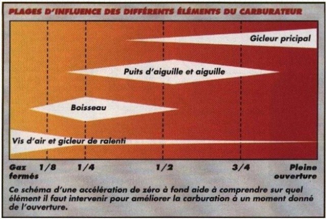

Je viens de lire sur un autre forum que l’aiguille jouait de 0 à 90 % du régime et après que les gicleurs prenaient la suite. Vous pensez donc que mes aiguilles sont trop hautes ou trop grosses?

Maxencebreizh a écrit : Je viens de lire sur un autre forum que l’aiguille jouait de 0 à 90 % du régime et après que les gicleurs prenaient la suite.
Les gicleurs n'entrent pas en jeu au delà de 90% du régime, mais dès que l'aiguille libère le perçage du gicleur. Ca semble logique puisque l'essence commence à passer entre aiguille et puits.

Oui mais ils mettaient qu’à partir de 90%, l’aiguille est levée en grand et c’est alors le diamètre du gicleur qui assure le dosage pour la fin de la montée dans les tours.

c'est bien ça. et dans les conditions de circulations actuelles, avec une 500 four, il est rare de dépasser les 75% d'ouverture des gaz.
la taille du gicleur influe donc sur le rapport air / essence même pendant que les aiguilles travaillent , mais dans une proportion moindre que lorsque tu as les gaz ouverts à fond. c'est certainement pour ça que tu as du pousser le diamètre de gicleurs à 140 pour arriver à avoir des bougies moins blanches sur les régimes intermédiaires.
Si ça ne tenait qu'à moi, je remonterais les gicleurs de 100, et testerais la moto en mettant un peu de starter pour voir s'il y a du mieux. ce qui sera certainement le vas. après tu trouves des jeux de gicleurs (attention à prendre de la qualité) qui fonctionnent de 5 points en 5 points, qui te permettront d'affiner la richesse à plein régime. ensuite seulement tu pourras t'attaquer aux intermédiaires (hauteur de l'aiguille dans le puits d'aiguille).

Faut bien comprendre le but de l'aiguille : elle est conique donc quand elle monte elle libère de plus en plus le passage pour l'essence venant du gicleur.
Si l'aiguille est trop basse, pas assez d'essence arrive. Avoir des gros gicleurs paliera le pb de manque d'essence.
Si elle est trop haute, trop d'essence arrive.
Le duo parfait est : aiguille au "bon niveau" et gicleur du bon diamètre . En fait ce qui a été déterminé par le constructeur qui a les moyens et les hommes pour tester toutes les combinaisons.
Ton pb vient des cornets qui laissent passer trop d'air; va falloir que tu testes un certain nb de combinaisons (hauteur d'aiguille/diam gicleur) jusqu'à trouver ce qui convient.
