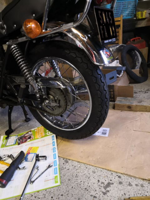

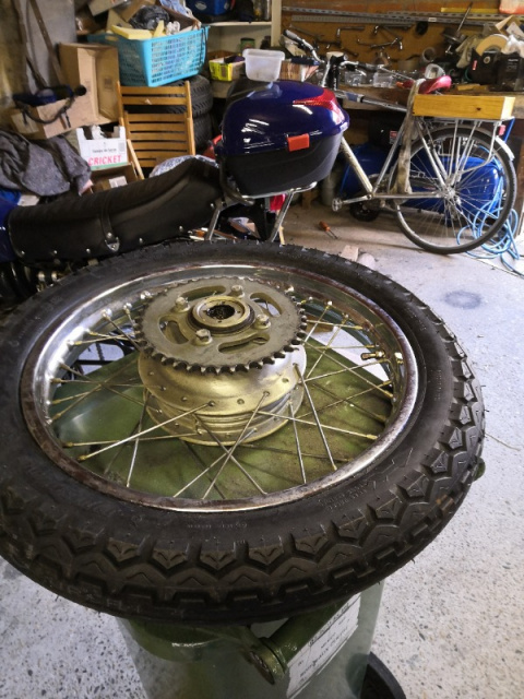

Aujourd'hui, c'était séance remontage :

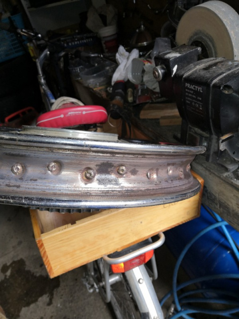

J'ai d'abord dérouillé l'intérieur de la jante piquée par endroit, et traité au transformateur de rouille Julien, le meilleur produit antirouille que je connaisse :
Le remontage a été très nettement plus aisé que la dépose : le pneu est plus souple et l'abondance de graisse a bien facilité le travail.
J'ai triché un peu, mon gendre m'a gentiment donné un petit coup de main, en maintenant le talon en place pendant que je le rentrais de l'autre coté.
J'en ai profité pour nettoyer les rayons et la jante, toiler légèrement la garniture de frein, passer le tambour à l'acétone, bien que très propre, graisser les pièces en mouvement.
La roue est remontée, la tension de chaîne réglée à 1,5 cm de flèche, je ne sais pas si c'est correct, j'ai fait ça un peu au pif.
Demain, je n'ai plus qu'à refixer la jambe de force et la commande frein.
Çà a plus de gueule et surtout, ça inspire plus confiance...
.J'en ai profité pour nettoyer les rayons et la jante, toiler légèrement la garniture de frein, passer le tambour à l'acétone, bien que très propre, graisser les pièces en mouvement.

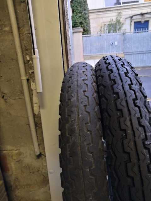

Quant à déposer le pneu, je n'avais guère envie de m'user la santé, le K81 encore plus vieux que l'arrière était largement aussi dur ; j'ai donc sorti un bout de talon maintenu dehors avec mes deux démonte-pneus, j'ai calé une plaque métallique entre le talon et le bord de jante pour la protéger, j'ai pris ma disqueuse, et j'ai coupé le câble
Je vous garantis que ça lui a fait un choc au pneu, il a renoncé à se cramponner sur la jante et je l'ai sorti comme qui rigole, sans me fatiguer.
Et toujours cette incroyable différence de diamètre entre le vieux, 3,60 x 18 et le neuf, seulement 3,25 par 18, mes pieds ne vont plus toucher terre.
