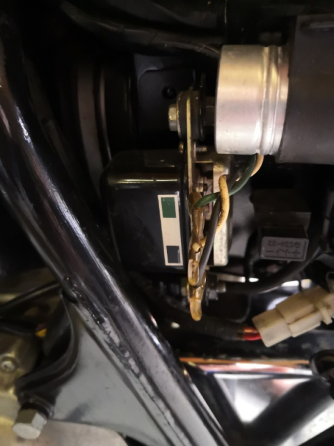

Bonjour Dialmax et merci pour l'info ; c'était bien ces régulateurs mécaniques, on pouvait les régler, mais sur la 400, ils sont passés à l'électronique, différence notable avec la 350, donc pas de réglages ;
Je l'ai trouvé, le voilà, avec ses repères de couleurs vert blanc noir :
Image.
J'ai cherché sur la bay, on ne le trouve plus en neuf, seulement les combinés redresseur-régulateur.
J'ai nettoyé les contacts à tout hasard, je ne sais si c'est l'effet placebo, mais ça semble charger un peu mieux, mais pas assez pour maintenir la batterie si avec le phare j'allume le stop et/ou les clignotants, ça redescend en dessous de 12,5V, donc batterie en décharge.
J'ai trouvé à sa droite une diode (dont j'avais mis la photo plus haut), bien que présentée sur la bay comme redresseur, je ne pense pas qu'à elle seule elle fasse office de redresseur.

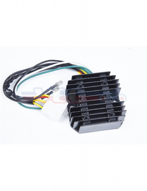

Et en voilà un vendu par VBC, avec la partie redresseur et les 3 fils vert blanc et noir pour la partie régulateur.
Je vais quand même rouler un peu comme ça pour voir comment ça se passe et étudier un peu plus en détail le phénomène, car il est clair que si je patauge dans les embouteillages au ralenti avec le phare et le pied sur le stop, l'alternateur ne peut pas fournir assez de jus.

jean-marie33 a écrit :Bonjour Dialmax et merci pour l'info ; c'était bien ces régulateurs mécaniques, on pouvait les régler, mais sur la 400, ils sont passés à l'électronique, différence notable avec la 350, donc pas de réglages ;
Image.
ça m'a l'air d'etre une electro magnetique aussi

tu peux en mettre un electronique de bagnole aussi ça marchera aussi bien
https://www.amazon.fr/Beru-AG-GER024-R% ... ve&sr=1-39 par exemple derriere il y a trois broches exitation fil blanc masse fil vert + fil noir ou alors celui la c'est kif kif https://www.amazon.fr/243-111-R%C3%A9gu ... B0068M1R7O ou encore https://www.amazon.fr/5DR-004-243-051-R ... ve&sr=1-17 et ce sont des electronique des electro mecanique je sais même pas s'il s'en fabrique encore
