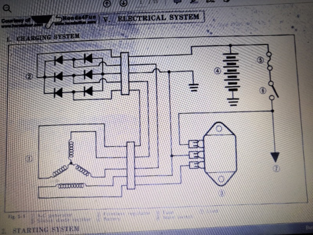

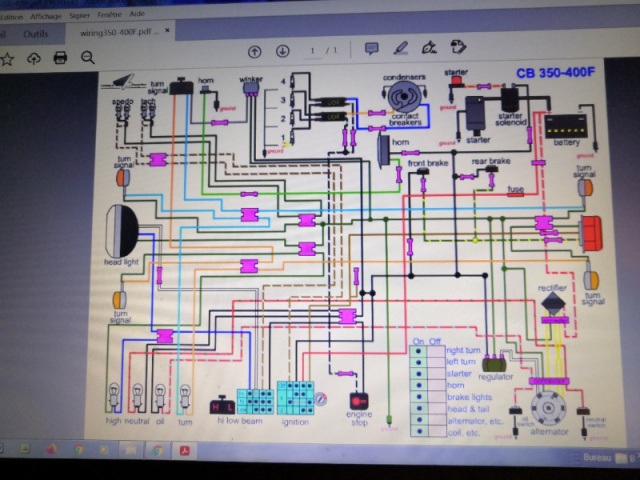

Voilà le schéma général copié du manuel Honda, ainsi que le détail du circuit de charge de la 400, que m'avaient communiqué gentiment Papi Boubou que je remercie encore ; apparemment, il y a bien un redresseur, avec un branchement à 5 fils, positionné à gauche de la batterie, + un régulateur à 3 fils dont je n'ai pas encore identifié l'emplacement.
Excusez la qualité, je les ai photographiés sur mon écran...

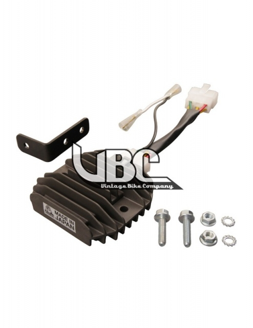

- Les sites de vente tels que VBC vendent le redresseur-régulateur représenté ci-dessous :
Il a le connecteur 5 fils correspondant au redresseur du schéma, plus deux fils qui pourraient être ceux de la partie régulateur qui y serait alors intégrée, il y en a 3 sur le schéma, mais le fil manquant pourrait être une masse..

Le régulateur devrait être situé à droite de la platine qui reçoit tous les composants électriques
Il a un capot métallique de forme un peu arrondie.
Le modèle de chez VBC cumule bien les deux fonctions et logiquement le fil vert (masse) n’est pas branché car celle ci est raccordée au boitier.
Le problème de ces régulateurs redresseurs en un seul élément est qu’ils sont irréparables.
Si le souci vient du redresseur il est possible de remplacer celui-ci à moindre frais par un pont de diodes triphasé , ça fonctionne très bien, c’est très solide et ça fait moins chuter le courant que celui d’origine. il faut juste vérifier les encombrements.
Ce genre de modèle va pas mal ( lien choisi au pif sur la toile) car il intègre un radiateur. Tu peux récupérer le faisceau sur l’ancien redresseur et le souder sur le pont , ce que j’ai fait pour faciliter le branchement.

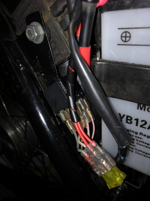

Je vais vous faire des photos pour indentifier ces composants, car c'est encore un peu nébuleux dans mon esprit .

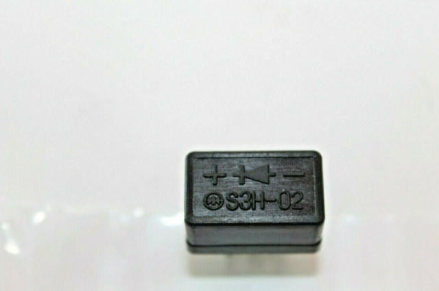

Par exemple, je trouve ce redresseur qui semblerait correspondre au schéma électrique, sauf que sur le schéma il est indiqué régulateur :
Et le module genre radiateur avec 5 fils de sortie dont deux ou 3 jaune situé à gauche de la batterie serait le rectifier d'après le schéma, (derrière la patte qui supporte mes relais), mais identifié par ailleurs comme régulateur ?

S’il n’y a que cinq fils qui serrent font trois jaunes ce sera bien le redresseur. Reste a dénicher le régulateur
Celui ci est logiquement identique à celui des 350 et 500 four et certainement des 750 four et ça ressemble à ça :
