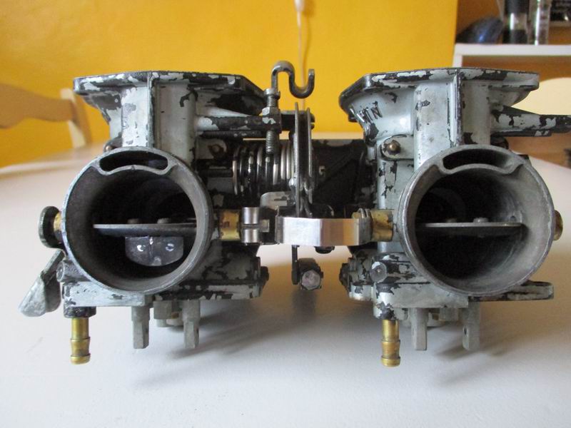

mais j'ai trouvé postimage ;)

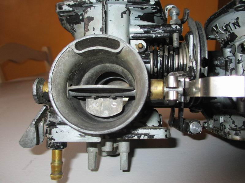

voila les carbu, et on voit que sur le gauche le petit volet n'est pas maintenu contre son volet principal
et en gros plan

Messagepar alain2933 » 04 Mar 2019, 06:25
On voit aussi que ce ne sont pas du tout les mêmes carbus que sur les 350...

Messagepar Aurelia B20 » 04 Mar 2019, 09:58
Tant qu'à faire, soit tu enlèves le volet purement et simplement, soit tu lui trouves un ressort en état :mrgreen:
