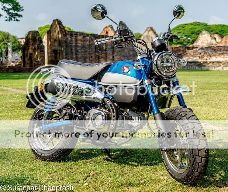

il y avait le "Bleu perle scintillant" : B231P (destiné à l'Australie et au Vietnam seulement)
Et il est annoncé un "“Pearl Glittering Blue” pour le japon!
