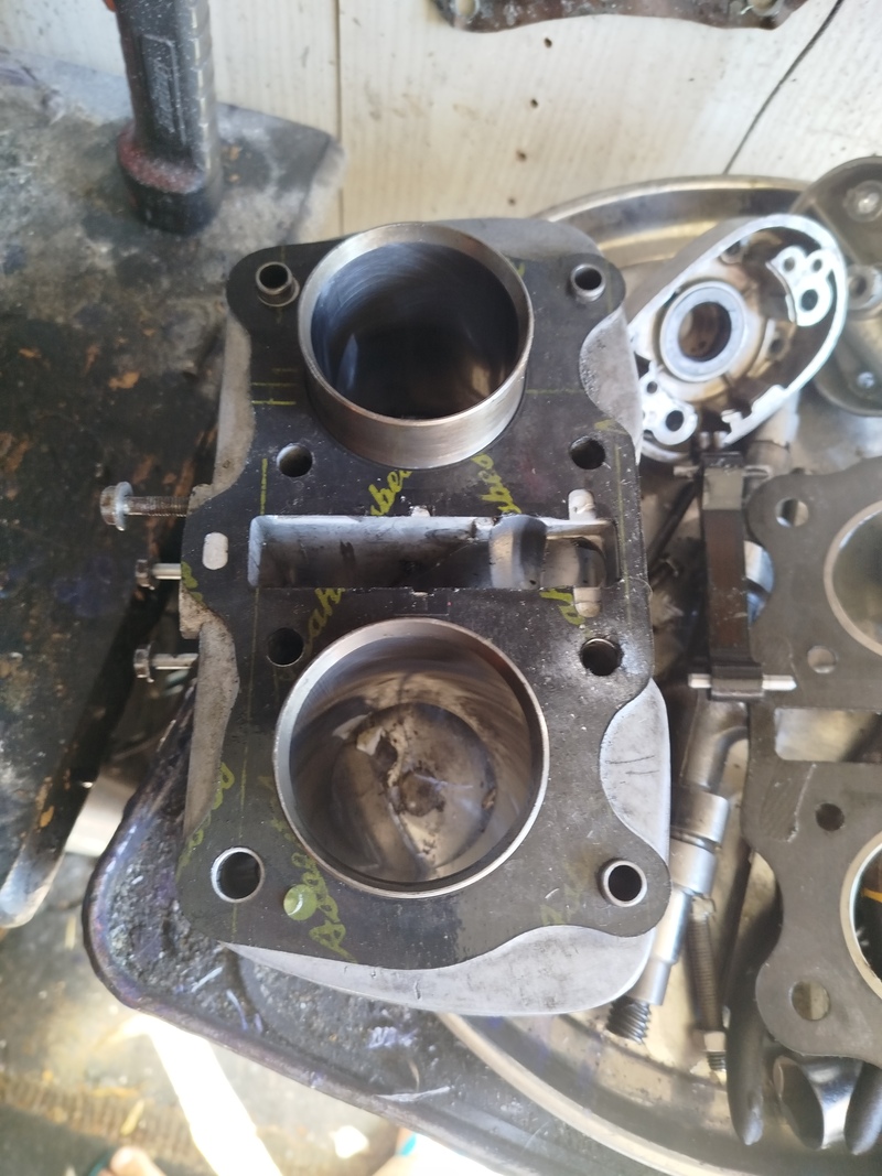

Messagepar nicolasdanglet » 22 Sep 2026, 15:04
Allez les photos
<a href="https://www.casimages.com/i/26092204593626926918794283.jpg.html" target="_blank" title="Mon image"><img src="https://nsm09.casimages.com/img/2026/09/22//26092204593626926918794283.jpg" border="0" alt="Mon image" /></a>

Messagepar Mondialen » 22 Sep 2026, 16:09
En parlant des vis de fixation du pignon sur l’AC tu avais écrit ça.
nicolasdanglet a écrit :Oui et en plus pas certain d'avoir remonté les deux d'origine , il me semble que j'en ai perdu une et remplacé par une autre , mauvaise idée ca a tenu 30 MN .....il faut que quelqu'un se rappelle comment bien les placer , ou ca va etre compliqué ;-)
merci a suivre
Il se pourrait bien que, la vérité sortant du puit, tu aies retrouvé la vis perdue :?:
Là tu n’as vraiment plus d’autre choix que d’ouvrir le bas moteur (ce qui était déjà le cas auparavant) ;)
Messages : 2487
Re: CB 250 K4 - calage allumage electronic - relais demarreur
Messagepar NUAGE71 » 22 Sep 2026, 18:11
Bien vu Mondialen, effectivement cela ressemble tout à fait à une vis qui maintient le pignon d’aac
Nicolas si tu as besoin de photos j’ai actuellement un moulin de CB 350 twin ouvert ;)
