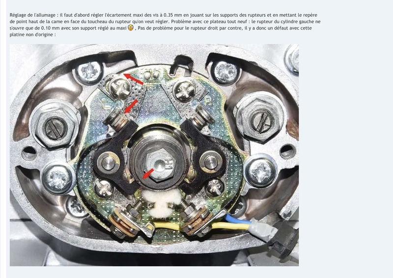

Messagepar NUAGE71 » 07 Mai 2026, 18:16
Le type dit qu’il repère l’ouverture maximale du rupteur gauche pour régler l’écartement avec le jeu de cales, la méthode décrite dans la RTM est de placer le repère gravé sur la came au niveau du toucheau de la vis platinée que l’on veut régler. Je ne sais pas si c’est plus précis mais j’ai toujours fait comme ça.
C’est très bien décrit dans le post que je t’avais conseillé de lire :

Messages : 4818
Re: CB250 tourne sur un cyclindre
Messagepar alain2933 » 08 Mai 2026, 05:37
Je ne sais plus si tu as changé juste les rupteurs ou l'ensemble plateau/rupteurs, mais...
Il arrive parfois que le plateau soit défectueux par usure ou par marquage à force d'être réglé. Sa matière est assez sensible à la dureté de la lame du tournevis. Il m'est arrivé plusieurs fois d'être obligé de le changer.
Concernant le repère à mettre en face du rupteur, la plage d'ouverture du rupteur est assez large et, comme nuage, j'ai toujours fait comme ça sans que ça pose de problème de précision.
