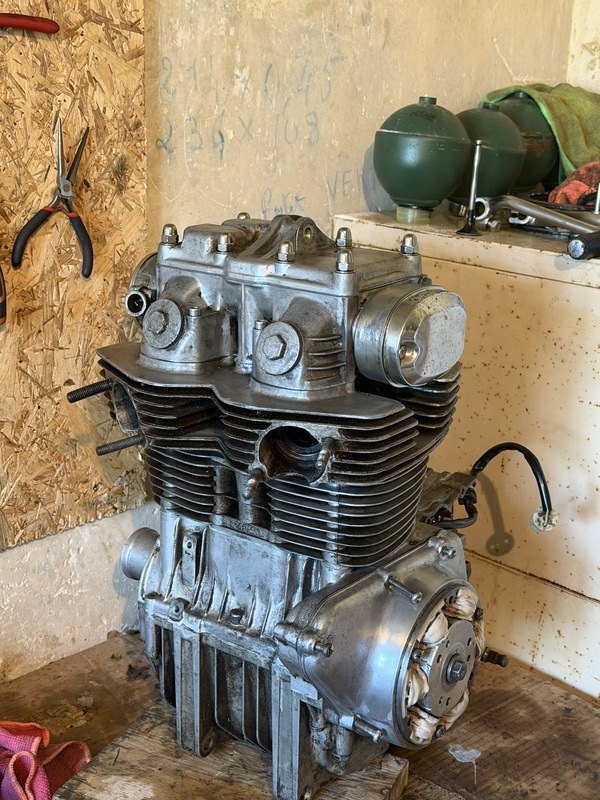

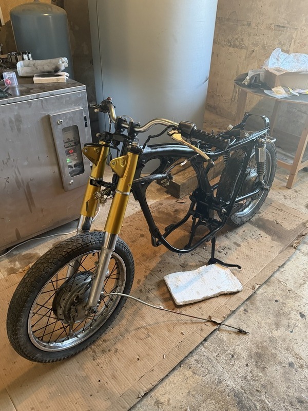

Et je vous mets quand même des photos du moteur refermé et de la moto qui reprend forme !! (Il faut que je nettoie encore le moteur en surface et je vais changer les leviers et les poignées!!)
Rdv ce week end pour les cables dans le guidon et le faisceau :geek:
