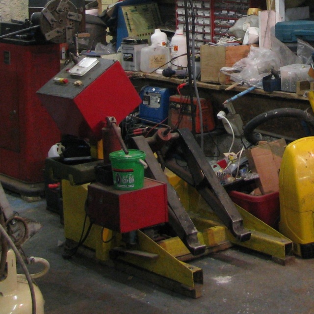

A mon avis, pour un usage occasionnel le moins cher est le mieux !
Je m'étais fait mon propre support, je n'avais acheté que l'axe avec les 2 cônes et les roulements pour l'axe :
