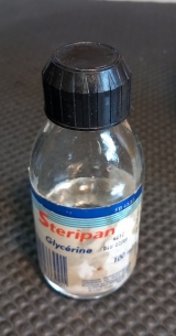

- 30 ml de glycérine : Améliore l’adhérence et la brillance du dépôt de zinc, et rend la surface plus lisse.
Remplace le "flocculent " pour rendre le zingage plus brillant mentionné dans la vidéo, que je ne trouve pas ici.
(Attention les floculant piscine qu'on trouve ici sont souvent a base de sulfate d'aluminium. Le sulfate d’aluminium peut entraîner la formation d’impuretés et nuire à la brillance du dépôt de zinc.
Peu être remplacer par lauryl sulfate de sodium ou SLS en poudre.

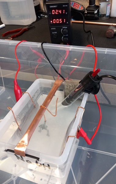

Une fois votre bain préparé, il faut le tenir à une température d'environ 25°C. J'utilise un chauffage aquarium.
Chauffage d'aquarium
Une alimentation de laboratoire va servir de source de courant.
Alimentation

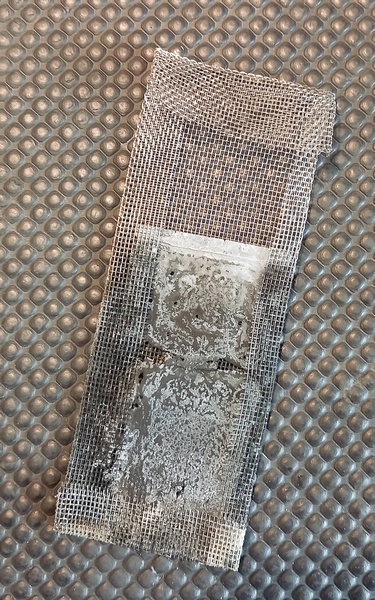

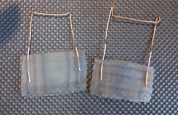

Deux morceaux de grillage d'acier vont servir d'anode. Ils sont branché sur la sortie + de l'alimentation.
Un troisième pour envelopper une plaque de zinc. Cette plaque va se dissoudre dans le bain pour remplacer le zinc.

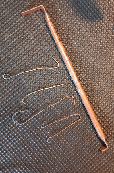

Un tube en cuivre et du fils en cuivre pour accrocher les pièces dans le bain. Branché sur la sortie - de l'alimentation.

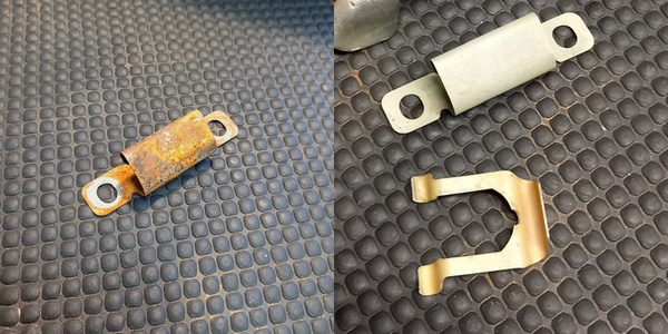

Les pièces doivent être propre acier à nu, sans rouille, peinture, reste de galva ni graisse. Le moindre pore de rouille ou d'empreinte de doigt peut empêcher le dépôt propre du zinc. Le résultat finale dépends beaucoup de cette préparation. Une surface sablée ou hydrogommé donne un meilleur aspect que trop lisse voir polie.
Accrocher à du fil de cuivre on plonge la pièce pour quelque secondes dans une solution de NaCH (Acide Chlorhydrique, au Brico) à 2%, pour un dernier décapage, puis dans le bain de galva.
On augmente le courant jusqu'à ce que des bulles (hydrogène) se forme à la surface de la pièce. Le courant est à régler en fonction de la surface des pièces. Pour une vis de M8x100 par exemple autour de 0,9 -1,1 A. Il existe aussi des calculateur sur différent site pour ceux qui veulent avoir une valeur exact.
Remuer la pièce de temps en temps ou encore mieux installer une petit pompe ou utiliser un agitateur donne des meilleur résultats.
Après 20-30min on peux sortir les pièces, les rincer avec de l'eau distillée et sécher.
Je pas encore réussi d'avoir des pièces vraiment brillant direct en sortie du bain mais un brossage doux avec une brosse en laiton ou avec de la laine de verre fine fait apparaître une belle surface argenté.
Il est possible de faire une passivation en couleur, mais les produit pour ça sont assez cher. J'ai essayer une passivation en jaune.
Perso je suis pas très convaincus, peut-être c'est mieux en blanc/bleu.
J'ai assez peu de recule sur la durabilité. Les premières pièces date du début de l'année. Une pièce d’essai à passé plusieurs semaines dehors sans montrer des signes d’oxydation.
