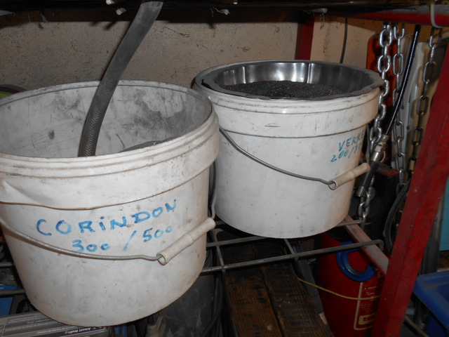

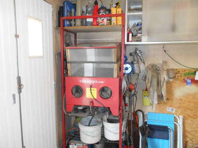

J'ai exactement la même cabine
Un peu juste pour rentrer des carter ou une culasse de 500 four par exemple mais on peut la modifier en hauteur
ce qui me permet de sabler des couvres culasse de cbx , entre autres
Elle présente quand même quelques défauts
Le sable ou plutôt le corindon ( ce que j'utilise parce que ça fait moins de poussière) est stocké au fond et très vite le système se bouche

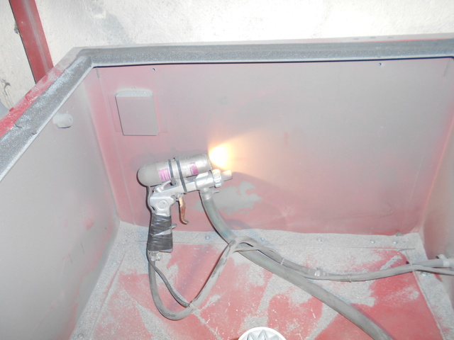

Idem pour l'éclairage , pas assez performant
Moi j'ai modifié le système d'aspiration qui plonge maintenant sans un seau . C'est plus simple pour passer du corindon à la bille de verre . Et aussi le système d'éclairage par addition d'une lampe de 12 V 21 Watt fixée sur le pistolet
Il faut aussi prévoir un aspirateur
Un vieux électroménager suffit, réglé au minimum du variateur
Le sable ou corindon se récupère ,je ne l'ai changé qu'une fois en 5 ans
En revanche in faut un compresseur assez costaud , Un 50 litres bicylindre par exemple va démarrer toutes les 3 minutes
Image perso je ne l'ai changé qu'une

J'ai egalement cette sableuse. Je l'ai utilisee pour décaper de nombreuses pieces entre les mobylettes et la ss50. Javais commandé du sable, du corindon, et un composé vegetal pour les plastiques. Je n'ai pas fait de modif de l'appareil mais depuis que jai vu le post de cacajou je l'envisage.
Sans modif, et au sable, il y a pas mal de poussière qui envahit la pièce. Moins au corindon. Quant au vegetal je n'ai finalement pas encore utilisé. Pour la récupération , le trou du fond est un peu bas, alors j'ai rehaussé sur des calles en bois. Et ça va pas trop mal. Mais le montage cacajou me séduit beaucoup...

Messagepar cacajou » 28 Oct 2021, 09:16
Attention aux droits , je suis cher :D
Blague à part c'est beaucoup plus pratique , malgré tout le corindon ne descend pas régulièrement dans le seau , il faut de temps en temps le repousser .
Le bac récupérateur de ces cabines manque d'inclinaison, à 90 ° ça aurait été mieux
