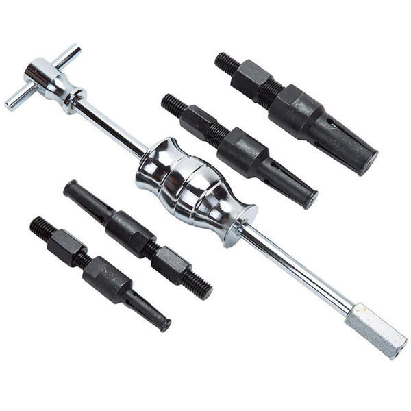

Souvent la chauffe suffit. Après il faut utiliser les arraches classiques à expandeur

Soit tu te fais prêter ou tu achètes ça
