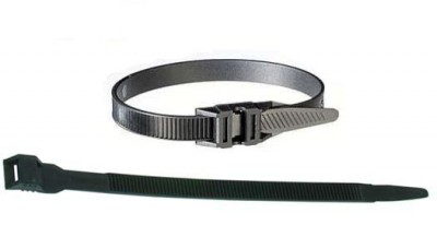

Messagepar PHILBOIS » 19 Jan 2020, 14:26
Je voulais juste savoir comment s'appelait ce truc là, et surtout comment s'appelait la pince qui sert à les tendre ;) ;) :roll:

Salut Philbois.
Ce sont des colliers Rilsan , appelés ausi ( collier de cablage ou attaches câble.)
Il y en a même des spécifiques chez Honda
L (pouil pour les serrer est une pince à collier Rilsan .
Mais , si tu en as que 2 ou trois à mettre en oeuvre , tu peux le faire avec une simple pince plate.

L'original s'appellait"un collier Ty-Rap® " c'est breveté mais à présent dans le domaine public si j'en juge à la quantité de mauvaises copies qui ne tiennent pas grand chose. L'original comportait une petite lame arrêtoir en métal alors que maintenant c'est également en plastique venu de fonderie de la pièce elle même. La pince est en effet "universelle" et il faut faire attention avec les petites largeurs car ça tire assez fort et on risque d'étirer le colier et même de le casser avant d'avoir à le couper.Les colliers "larges" présentés sur ces photos dérivent de l'idée originale.

plus connu sous le nom de collier colson par les electriciens
