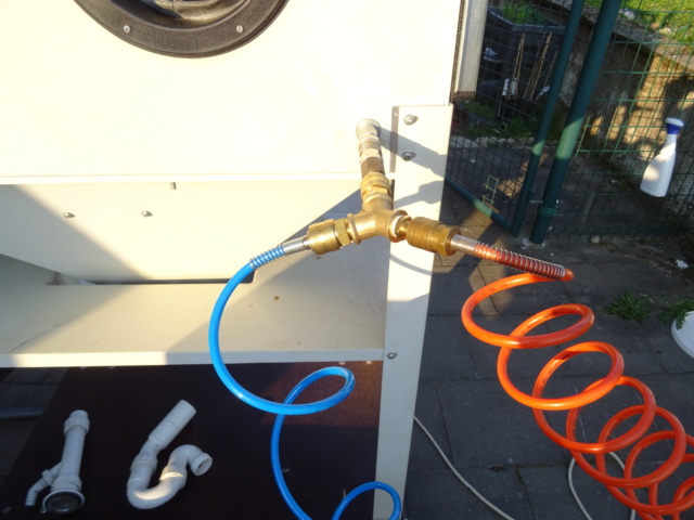

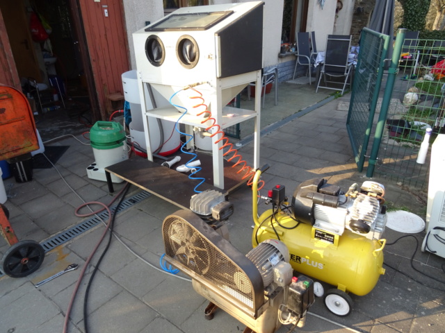

Voici quelques images de mon bricolage pour utiliser un petit bicylindre monphasé de 240 l/m ? et un monoétage 3 phasé de 130 l/m.
En utilisant une buse pas trop grande sur le pistolet il y moyen de travailler assez confortablement.
Raccord en Y directement à l'entrée de la cabine.
A noter que les tuyeaux en spirale ont un diamétre intérieur trop étroit ( 6mm) Il aurait été mieux de tout relier en diamétre plus important mais c'était un bricolage de fortune.
Coté aspirateur, il est directement relié à la cabine et tourn plein pôt. Améliortations à faire: Régulation de la puissance et installation d'une baffle de défléction à l'intérieur de la cabine afin de ne pas trop aspirer l'abrasiv.

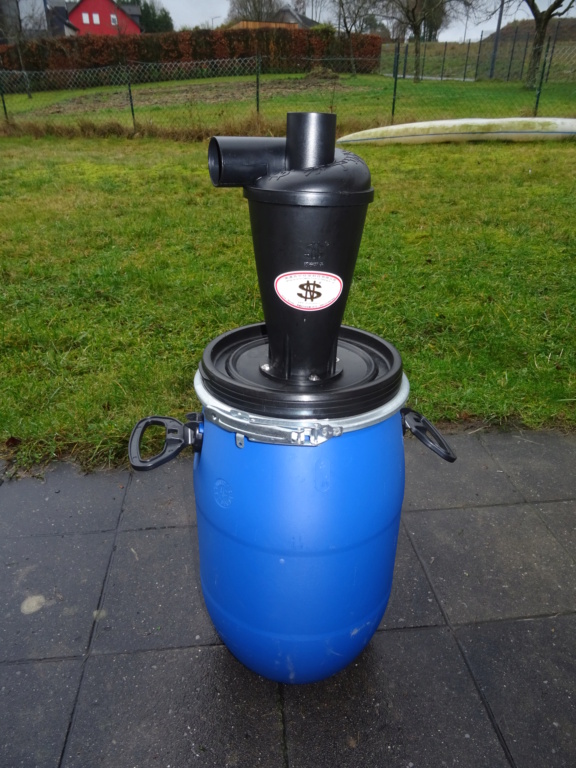

Autre chose trés importante, j'ai acheté un cone centrifuge style dust-deputy que j'ai monté sur un bac style centre de reciclage qui sera installé entre l'aspirateur et la cabine. Ceci permettra de récupèrer environ 95% de l'abrasiv aspiré.

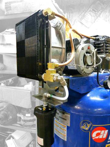

Un moyen souvent utilisé est de refroidir l'air chaud qui sort du "moteur" du compresseur, de la refroidir, d'extraire l'eau condensé avec un séparateur AVANT de l'accumuler dans le réservoir. Pour cela les 'ricains untilisent souvent un radiateur ( de boite automatique de véhicule) monté directememt sur le ventilateur qui refroidi l'ensemble moteur/compresseur .
Source : https://www.cnccookbook.com/aftercoolin ... -moisture/

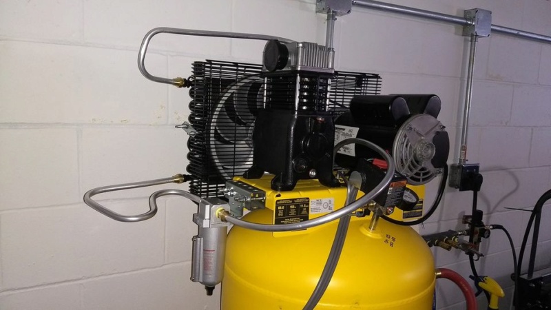

Un autre exemple:
Source: https://megoingfast.com/diy-homemade-ai ... dryer-air/

Ceci nécessite des connaissances et des moyen qui ne sont pas a la portée de tout le monde.
Dans la partie 2 je vais montrer quelques méthodes plus faciles qui sont appliqués en sortie du compresseur.

c'est intéressant le système de condensation avec les radiateurs de voiture automatique, d'autant que ça résiste à de fortes pressions ces bidules!

Il existe des systèmes beaucoup plus simples et très efficaces, par exemple ce séparateur cyclonique de chez Prevost, c'est un déshumidificateur - déshuileur avec purge automatique par flotteur. Il se monte en sortie de compresseur, à droite fixé au mur sur la photo ci-dessous, l'air en sortie est parfaitement sec et sans trace d'huile, impératif pour le sablage mais aussi pour la peinture au pistolet !
