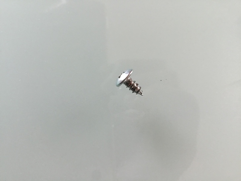

Hello Tiger, les 6 petites vis sont comme ça :
Je les ai remplacées par des vis et écrous

Messagepar Tiger.09 » 05 Nov 2021, 08:30
ah ok, effectivement le remplacement par vis + écrou est largement préférable
merci de l'info ;)
