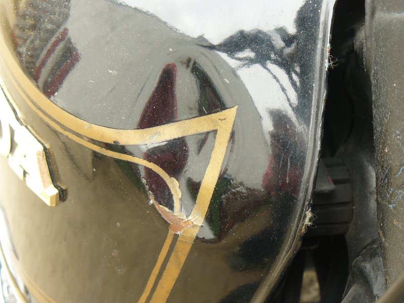

Merci pour vos commentaires,
Layost, je dis provisoire parce qu'en fait, le réservoir d'origine a deux pocs qui m'agacent, alors j'ai décidé de le réparer, mais ça va prendre du temps, je vais faire ça avec un ami carrossier, qui va souder des tiges pour tirer les creux, donc il faut dégazer le réservoir, ensuite mastiquer, poncer, peindre, tout ça à la petite semaine.
Alors j'ai eu l'idée de chercher un réservoir de rechange à installer le temps de la réparation de l'original.
Finalement j'en ai trouvé un sur la bay en parfait état pour un prix raisonnable, sauf la peinture, d'où cette idée d'une décoration en double après avoir trouvé également les caches et un topcase qui se fixe sur la même base que celui monté auparavant.
Pendant que j'y étais, j'ai commandé un robinet d'essence (chinois, on verra ce que ça donne à l'usage
), d'où possibilité de changement de décor en 3 mn.
Donc c'était prévu provisoire au départ, mais qui va peut-être durer, ça dépendra du résultat de la restauration du bleu d'origine.
Et Alain, c'est clair que le bleu avec le décor ce serait pas mal, mais je vais refaire l'origine tel que d'origine, c'est à dire juste avec le Honda super sport, sans la déco, avec une peinture opaque, non vernie, on verra ce que ça donne.
Sur la jaune, on a verni après avoir posé la déco, c'est pas mal en réel.

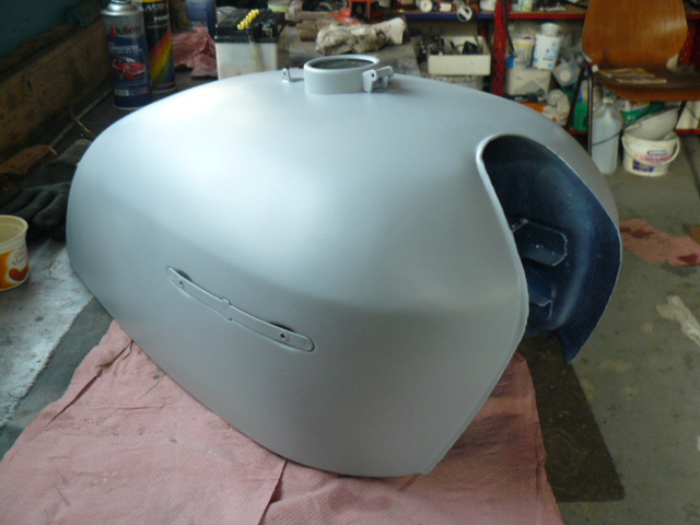

Ah ok, je comprends, j'ai eu aussi à faire l'opération "tire clous" sur mon réservoir, puis masticage et ponçage,

Mon réservoir avait au moins 5 couches de peintures et de multiples enfoncements, le pire était celui de droite dans l'angle . Donc un ami carossier l'a redressé au tire clou, j'ai effectué le ponçage, la finition et l’apprêt. En final il a repris la suite pour la peinture et le vernis....

Joli travail, en effet.
Tu l'avais degazé avant de souder les clous ?
Le mien sera plus facile à réparer, c'est sur le côté, mais c'est aussi moche.

Suivant l'emplacement de l'enfoncement le DSP peut faire des miracles et n'impose pas de dégazer/mastiquer/repeindre.
Pas toujours faisable mais ça vaut la peine de se renseigner.
