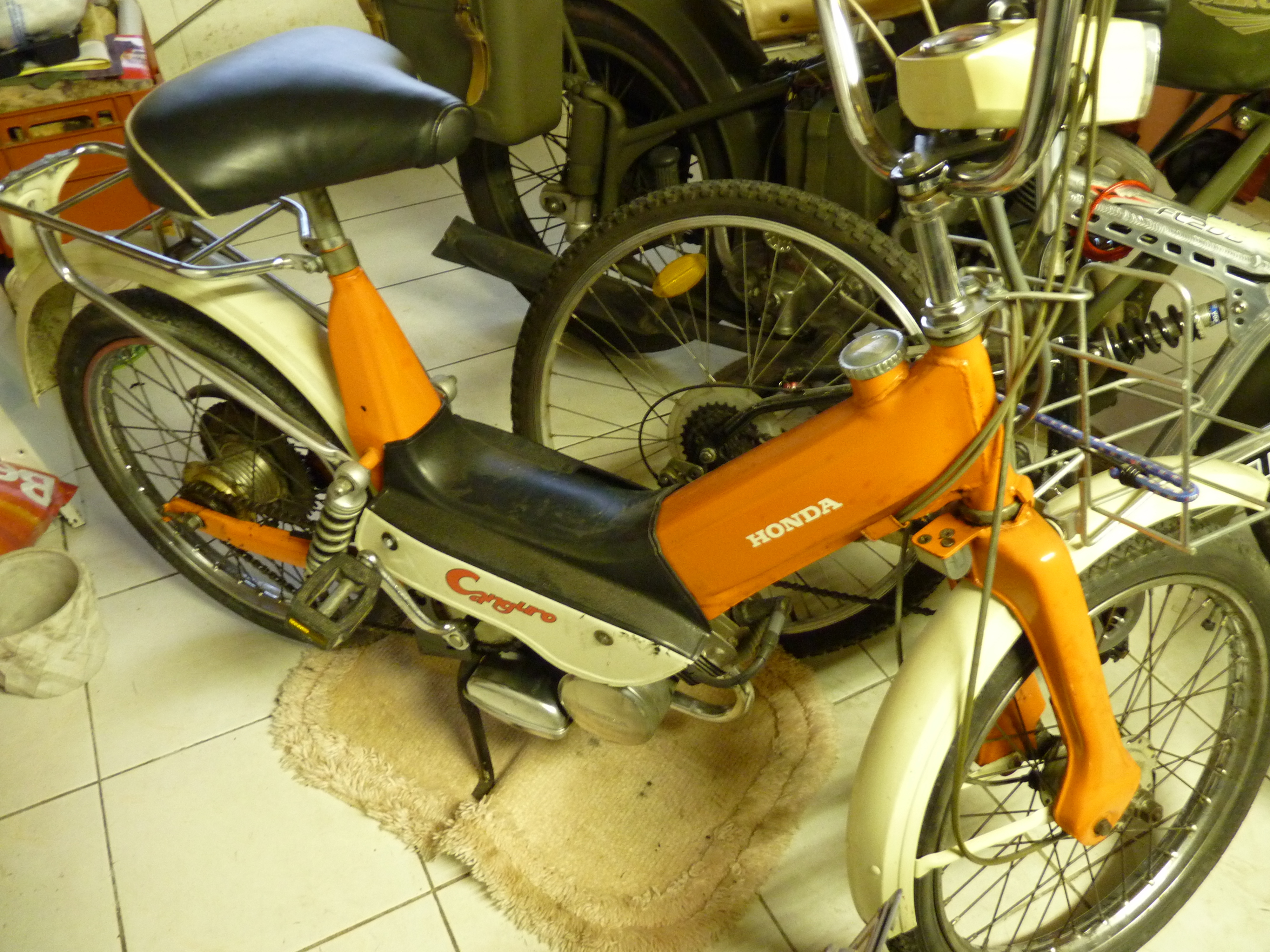

Bonjour à toutes et tous,
Heureux propriétaire d'un Canguro, qui m'a apporté beaucoup de plaisir jusqu'il y a peu, aujourd'hui il ne veut plus démarrer je voudrais remplacer les joints spi car je pense que le soucis vient de là, problème je ne trouve pas les références de ces joints
Pourriez-vous m'aider svp (adresse pour achat de pièces )
Merci de votre aide
Et bonne route

Tout d'abord, merci à vous deux de vous intéresser à ma requête, en fait j'ai déjà vérifié la bougies elle a une belle couleur ensuite carbu nettoyé l'essence arrive bien à la bougies et il y a de l'étincelle mais rien n'y fait par contre lorsque je met un jet de dégraissant frein par le carbu elle démarre, le haut moteur à été remplacé (piston segment ) le cylindre était en bon état, elle à fait deux balade de plus ou moins 100km depuis et à la dernière balade perte de puissance et ensuite arrêt du moteur depuis plus moyen de redémarrer le moteur, n'étant pas mécano j'ai demandé à une connaissance et il m'a dit que j'aurais dû faire le bas moteur aussi et que pour lui c'était certainement les bourrages....
