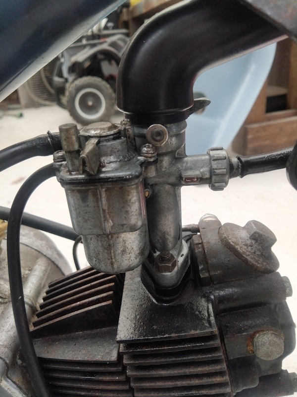

Bonjour a tous,
Je cherche désespérément le joint de robinet d essence intégré au carburateur de mon c100.
Je ne comprends pas bien le montage de celui ci
Il y a une rondelle ressort qui maintient en pression le robinet sur le joint (percés en haricot pour le passage de d Essence).
Peut être manque t il une pièce pour l étanchéité car cela fuit sur le mien

T'as pas de photos à placer ?? çà ressemble à çà??

C est ce carburateur en effet

Bien regarder l'état du joint 2 et si il est bien à sa place
Le sens du ressort 1 comme sur l'éclaté
