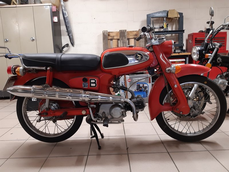

traitement Restom du reservoir comme neuf maintenant ca valait la peine
une petite photo au soleil un peu de nettoyage elle devient superbe qui connait le RAL de la peinture rouge Honda ?
petit soucis avec la jauge d'huile dont les repères sont pas trop exacts

Il est très beau!!!
Tu contrôle jauge vissée ou dévissée? C’est jauge posée sur le filetage, sans la visser pour vérifier le contrôle ;)

bonsoir Mathieu oui comme sur toutes les honda on pose le filet pour prendre la mesure c'est juste que ma jauge est trop longue et avec les 700 cc le niveau est beaucoup trop haut sur la jauge

C’est peut être une jauge venue d’un autre modèle effectivement elles sont toutes conçues pareil. Tu as bien fait de vérifier en tout cas!

et bah Sandro, tu ne trouves pas qu'elle méritait d'être mise en plus grand :D super chouette
