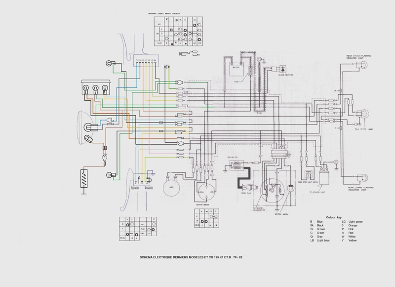

Le schéma que j'ai :
Mais suivant les années, les "Japan" ont de subtiles évolutions dans le circuit électrique. Difficile de s'y retrouver
Messages : 1820
Re: Veilleuse AR qui crame
Messagepar Mondialen » 09 Juin 2024, 17:39
OK d’après ce schéma tout passe par la batterie mais sans régulateur, c’est bien la batterie qui fait tampon. Il est donc nécessaire qu’elle soit en parfait état. Je pense que c’est la première vérification à effectuer.

L'emm.. avec les CG Japan est que le schéma électrique et le commodo droit ont été modifiés plusieurs fois au cours du temps :
- au tout début 7 fils sortent du commodo droit et la résistance ne protège que la veilleuse avant
- puis toujours 7 fils mais la résistance protège veilleuse avant et arrière (c'est le schéma que j'ai posté)
- puis huit fils avec le 8 ème qui alimente directement la veilleuse arrière
Quelle configuration sur ton CG ???
A ta place je ferais au plus simple : mesure de la résistance pour savoir si elle est en cause, histoire d'avancer.
