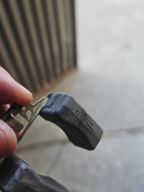

Après un petit délai de livraison, j’ai enfin pu remonter le carbu en ayant remplacer gicleurs, aiguille, pointeau, etc..
J’ai aussi du bidouiller pour reparer le flotteur qui était fissuré, j’ai réussi a le remettre en 1 morceau avec un clou sans tête tres fin.

Attention car le clou , même fin a changé le poids de ton flotteur. Il est un peu plus lourd qu'avant, ton niveau de cuve sera un peu plus haut que sur l'autre carbu. Si le côté réparé tourne toujours un peu plus riche que l'autre après les essais, il faudra peut être compenser le niveau en augmentant un petit peu la distance entre flotteur et plan de joint.
