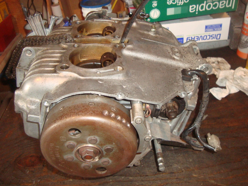

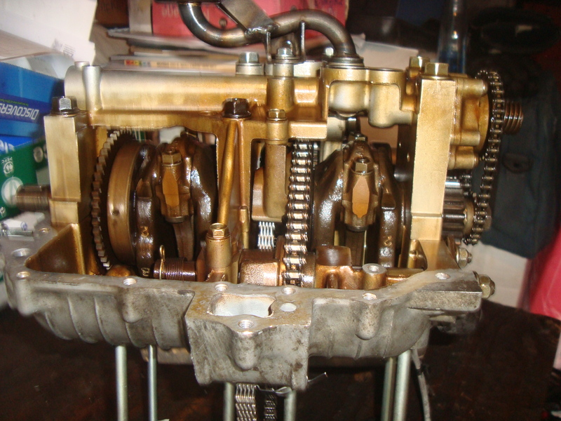

la chaine de distribution des 250/400N est de type à maillons multiples type "Hy-Vo". Et comme les moteurs N sont issus des T la chaine doit être du même type et je ne pense pas que l'on puisse avoir une chaine de ce type ouverte --> il va falloir ouvrir et donc sortir le moteur du cadre (même si sur les N on peut enlever cylindres et culasses moteur dans le cadre, celui-ci a des perçages permettant d'enlever les goujons)
photo de mon moteur sans cylindres ni culasses, on voit la chaine de distribution multi maillons
sur cette photo moteur "tête en bas" on voit au centre la chaine de distribution Hy-Vo, la chaine simple à droite étant la chaine d'entrainements des arbres d'équilibrages (démontés il me semble sur la photo)
et si ma mémoire est bonne, le démontage du moteur ne présente pas de difficulté particulière, même s'il y a 2 arbres d'équilibrages entrainés par une chaine simple. Il faut par contre avoir la documentation (RMT ou Honda)
