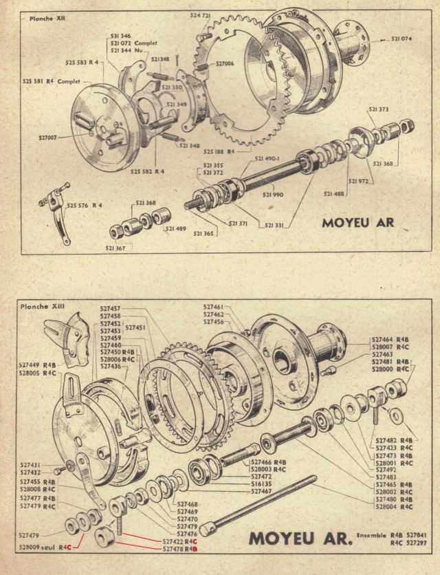

Ce principe était courant années 50, monté sur les versions plus chères qui permettait de sortir la roue en laissant couronne chaîne en place sans dérègler la tension, ci dessous un moyeux ordinaire et un laissant la couronne de 125 Gnome et Rhone .
C'est vrai qu'on l'a pratiquement pas eu sur les japonaises .

alain2933 a écrit :Oui c'est ça la roue est partie le reste est...resté. Sur mes vieilles c'est la première fois que je trouve ce système.
Faut t'acheter une Suzuki T250 :D

je ne comprends pas comment ce système fonctionne :oops:
il faudrait que je vois comment c'est foutu, mais effectivement je n'ai pas l'impression que ce soit répandu chez Honda ;)
