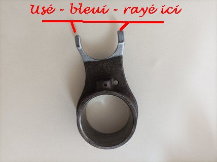

Afin d'être vraiment sûr de leur bon fonctionnement fluide et tout, où et quelles sont exactement les cotes à prendre sur les fourchettes et quelle partie est susceptible de s'user le plus rapidement ? Merci pour vos réponses ;)

Si elles sont fatiguées elles sont usées, rayées, bouffées, bleuies comme sur la photo

Et surtout mesurer la largeur des fourchettes à l'endroit où elles frottent dans les rainures des pignons, et comparer avec les cotes d'origine et limites admissibles :mrgreen:
Pour les CB250/350 :
épaisseur des branches fourchette centrale : de 4.93 à 5 mm, limite d'usure : - de 4.60 mm
épaisseur des branches fourchettes latérales : de 5.93 à 6.00 mm, limite d'usure : - de 5.60 mm
Il faut aussi contrôler le diamètre intérieur des fourchettes : de 40.00 à 40.025, limite d'usure à + de 40.10 mm

Grand merci à vous deux pour la rapidité et la précision. C'est pour l'épaisseur surtout que j'avais des doutes... Je fais le grand tri de printemps ou plutôt de fin d'hiver !
En revanche, attention la revue technique comporte une inversion dans le tableau des cotes pour les fourchettes : les valeurs données pour la fourchette centrale sont celles des fourchettes latérales et inversement.
Source : le manuel d'atelier Honda...
