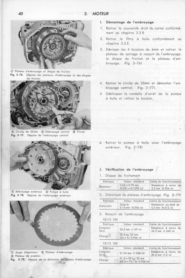

Au démontage d'un embrayage de 350, je trouve ça, le tout en très bon état :
Des disques lisses classiques
4 disques garnis dans la cote d'origine plus de 2,60
et 4 disques plus épais qui font 3,39/3,40
Je ne sais pas si cela fonctionnait bien la moto n'étant pas tournante. Comme d'hab moteur refait mais il n'y avait qu'une vis du pignon d'act serrée, l'autre venant à la main. Pareil pour l'écrou à créneaux de l'épurateur qui était libre. Heureusement, depuis belle lurette je n'essaie même plus de les mettre en route en arrivant à la maison ! Démontage direct et bonjour les surprises. :D
Ma question :
Pourquoi des disques plus épais mélangés à ceux d'origine , y a-t-il un réel intérêt ou est-ce une légende bidon de forum ?

Une question montage des disques lisses, ils ont sur le pourtour en plus des créneaux, 7 encoches arrondies supplémentaires. Je suppose que c'est pour le passage d'huile. Y a-t-il une façon de les monter, encoches en face ou plutôt décalées ? Je n'en ai guère jamais tenu compte en remontant comme ça venait...
Autre question, les disques garnis qui font 3,40 d'épaisseur proviennent d'une 750 je pense car c'est l'épaisseur standard. Quelqu'un pourrait-il me confirmer (ou pas) que le diamètre de ces disques est bien le même que celui des 350 ? Merci
