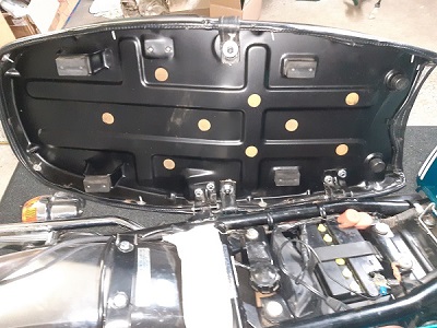

La selle de la 250 k4 est belle mais fendue, bien fendue. Vous semble t-elle réparable ?
Hormis une soudure pensez-vous qu'il puisse y avoir une autre méthode pour la réparer. Soudure je ne sais absolument pas faire. :(

Moi je ferai une soudure mais en a tu la possibilité ?

Je ne vois que le soudage, impliquant un démontage complet de la selle ... :(

Il n'y a que la soudure là pour que ce soit propre... avec un poste inverter ça se fait bien par point

+1 avec Aurelia.
Démonter housse et mousse.
Tu en profiteras pour microbiller et repeindre le dessous de selle.

Je peux te faire la soudure mais il faut m'envoyer la tôle, ça te coutera plus cher que de le faire faire par un pro dans ton coin, il y en a pour 10 mn de boulot avec un MIG ou un TIG !

Merci pour vos réponses ! Je comptais bien sortir selle et mousse de toutes les façons. Puisqu'il faut souder, je vais trouver dans le coin, il y a plusieurs ateliers de réparations agricoles et même un pro de la voiture ancienne peut-être plus délicat que les agricoles :lol:
