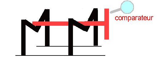

Si tu n'a pas de "V" tu désserre légèrement un étau et avec un doigt tu fait tourner la soupape déjà à l'oeil tu aura une idée, pour affiner fixer une pojnte près de la tulipe, le mieux un comparateur .
Il y aussi noircir la portée avec un feutre faire comme si tu la rodait et on voit ou la couleur du feutre est partie

Merci pour ta réponse très clair, je viens d'acheter un comparateur et deux V.Je vais donc pouvoir les contrôler.
