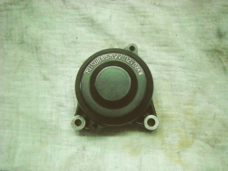

Quelque chose cloche dans ma logique car le démarreur est annoncé pour 0,8 kw soit environ 66 ampères sous 12 volts :shock:

C’est le fusible qui doit protéger le solénoïde et peut-être d’autres organes alentour, à voir avec le schéma complet (que je n’ai pas) mais il ne protège pas le démarreur en lui-même.

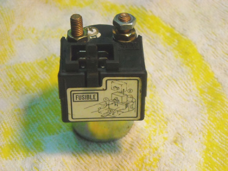

Si c'est le relais que tu as sur ta CBX Noris , il n'est pas d'origine
Il y a juste une barrette 30 A mais qui ne protège que l'alimentation générale mais pas le + démarreur

C'est un relai de Prolink qui contient bien une barrette 30A.
Mais j'ai extrapolé un peu vite et effectivement il protège le solénoïde mais pas le démarreur lui même :oops:
