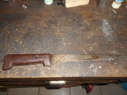

Avec un couteau de boucher bien tranchant et en frappant au dos à petits coups de maillet , en général ça vient sans abimer le plan de joint
C'est du moins ce que je fais pour les culasses, cylindres , et carter réticents

Le couteau je n’ai pas osé, j’essaie !
Re: joints + pâte à joints / réparation culasse
Messagepar cacajou » 14 Avr 2021, 06:09
Celui là il en a ouvert des dizaines , alors pourquoi pas le tien ;)

C'est le même qui traîne dans la boîte à outils, je lui ai donc dit ça et... ça a marché ! Le bloc s'est détaché, comme une falaise rien que ça :lol:
Merci Monsieur Cacajou :D 8-) non sans rire je désespérais un peu. Tony m'avait conseillé la lame de cutter mais c'était trop fragile dans ce cas.

Garde le précieusement ton couteau , c'est un bon outil quand on sait s'en servir
Les blocs cylindres de CBX sont un grand moment , le poids et la longueur n'arrange pas et il y a peu de point de prise pour faire levier , ces jours la je le vénère mon vieux couteau :)
