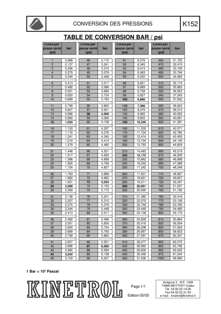

Merci également @ Dialmax, Philbois et cbx pour toutes vos précisions et tableau.
