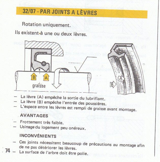

Spis : peut-on remplacer un simple lèvre par un double lèvre, si oui est-ce qu'il y a un intérêt quelconque à le faire ?

les doubles lèvres c'est pas pour gagner en étancheïté.......... volé a 123 ROULEMENT :oops: :oops:
QUELLE DIFFÉRENCE ENTRE SIMPLE ET DOUBLE LÈVRE ?
Un joint simple lèvre aura une lèvre pour l’étanchéité principale du joint, et le joint double lèvre aura en plus une lèvre secondaire dite « cache poussière », servant à empêcher les éléments extérieurs de contaminer l’huile ou la graisse retenue par la lèvre principale. Cette lèvre secondaire servira aussi à préserver l’intégrité de la lèvre principale.
