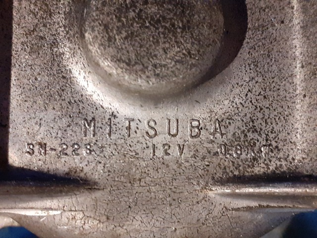

Dans mes cartons j'ai depuis des décennies un démarreur dont j'ignore totalement la provenance mais Honda CB750 à 95%.
Les inscriptions dessus : Mitsubishi SH 223 0,6 Kw.
Vu les taraudages prévus, il doit être à l'arrière du moteur et protégé par un couvercle.
Qui aurait une idée ?

On dirait celui de ma K2 , c'est un Mitsubishi aussi et la même forme ! ;) je peux te faire la photo si tu veux .

Sur un des cotés la ref doit être gravée; si c'est les mêmes que moi Mitsubishi SH 223 0,6 Kw ça confirmera mon idée

Je viens de regarder sur ma K2 ,çà a l'air d'être le même .
Les dimensions sont les mêmes exactement.
comme il est installé sur la moto je ne peux pas voir la marque ni le nombres de cannelures .

Donc, reprenons: 10 canelures, diam: 13, longueur 140 ..... MITSUBA 12v

J'ai donc un démarreur de CB750 dans mes cartons depuis 30 ou 40 ans mais impossible de me souvenir d'où il vient.
Je l'ai mis en pièces et testé, il fonctionne parfaitement. Faut que je réfléchisse à ce que je vais en faire.
Pour info les charbons sont des KM702 (6*14*20) les mêmes que pour les démarreur de CBX1000. Ca permettra d'élargir la recherche pour ceux qui en auraient besoin. (message subliminal pour Cacajou)
Pour ceux qui n'en ont jamais démonté, la mise à la masse se fait par le corps et les vis de fixation au moteur. Au remontage il est important de bien nettoyer les surfaces de contact corps/vis/moteur.
0,6 Kw ça fait pas loin d'un cheval, c'est pas rien :shock: et 0,8 Kw pour celui du CBX soit plus d'un cheval
