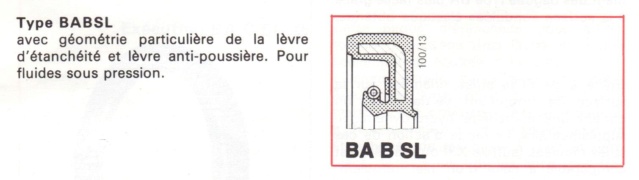

En vue d'un changement de joint SPI sur mon Amigo, je me vois confronter à un choix.
Doubles lèvres ou simple lèvre? Quelles différences?
Messages : 6917
Re: Joint SPI
Messagepar DIALMAX » 06 Juin 2020, 09:50
Normalement un Spi dit double lèvre, celle extérieures est anti poussière, c'est mieux au niveau du pédalier
