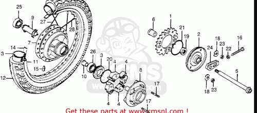

J’ai un petit doute. Je me demande si il faut pas sortir la bague fileté. Et quand je regarde les parts list chez cmsnl je ne voit que deux roulements sur l’ensemble du moyeu ar. Et pas 3 comme sur une 750. J’ai la mémoire qui flanche. Mais je pense avoir eu un jour ce soucis

Si on regarde le schéma , le roulement et la bague semblent être solidaire du porte couronne qui elle même est simplement emboîtée dans les silent bloc du moyeu .
Mais comme vous , il y a peut être un truc qui m'échappe

C'est quoi le rep 21 ?
C'est pas un circlips ?
