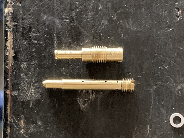

Je n’ai pas changé les gicleurs sertis car j’ai un doute. J’ai reçu dans les pochettes, ces deux gicleurs/diffuseurs qui ont un pas de vis et une encoche pour visser, et je ne sais pas où ils vont...ça ne ressemble pas à un gicleur serti ... :
Savez-vous où ils vont ?

Tu me confirmes que les deux de la pochette que j’ai pris en photo ne sont pas le gicleur serti ?

La gicleur long que tu présente en photo c'est le diffuseur que tu devrais trouver sous le gicleur de 68 du circuit primaire
Le court , apparemment ne va pas sur tes carbus
Je n'ai jamais vu de kit comprenant le gicleur serti il faut les commander à part

En effet, je me suis aperçu qu’il y avait un gicleur long sous celui de 68.
