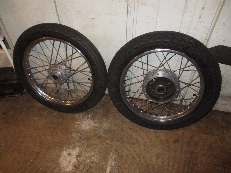

pfffffiouuuu on y a passé l'après-midi :shock: :shock: :shock:
d'abord la roue AV, on est finalement arrivé à un honorable saut 0.8 et voile 0.6
pour la roue AR, un peu mieux saut 0.7 et voile 0.5
par contre c'est quand même pas loin de 3 heures par roue mais le résultat vaut le coup ;) ;) ;)
remontage chambre et pneu Dunlop K81 of course, et fond de jante remplacé bien entendu
la preuve en image et sans pincer la chambre ;) il devient bon Higuma...
reste encore à remonter disque et entraineur de compteur sur la roue AV, nettoyer l'intérieur du tambour et remonter la couronne AR (propre), Higuma tu feras une petite photo pour Philbois ;) pis après remettre tout ça en place sur la moto

Bravo, c'est beau quand même de voir des vieux partager leur savoir avec des petits jeunes, et de voir des jeunes qui ont envie d'apprendre et de mettre les mains dedans ! :mrgreen:
Elle va bientôt rouler cette 360, et rouler droit avec une tenue de route parfaite vu les roues refaites et les k81 8-)

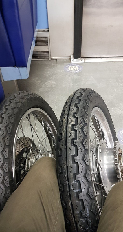

Certain doivent être étonné de ne pas avoir vu un message de ma part avant… Tiger a résumé si efficacement l’avancée et le déroulement du projet ! Encore merci beaucoup pour ton aide ;) !
Il est aussi prévu que j’écrive un « Tuto » qui résumera les différentes étapes et explications. (On a même prévu des petites vidéos avec Tiger). En effet ça n’est pas si compliqué ! avec du temps on finis forcement par réussir à régler le saut le voile.
Juste pour vous tenir aux courants de l’avancée :
j’avais une facture à payer (notamment le rayon :mrgreen: chez le garagiste). J’en ai profité pour ramener les deux roues afin de les équilibrés (je reconnais que j’espérais qu’il me prête son équilibreuse hihi ce fut le cas #merciJacques). Globalement c’était un enfer haha ! non pas l’équilibrage je vous rassure ! mais porter à bout de bras deux roues, à pied, dans le métro etc… Je ne recommande vraiment pas cette stratégie ! c'est lourd :evil:
J’ai tout remonté ce soir et démarrer la moto mais rien de plus (trop fatigué). Toujours ce satané cliquetis (bruit métallique) au rythme des soupapes seulement du côté gauche moteur je vais essayer de vérifier le jeu demain ! Ah aussi un truc qui coule ou fuit ? (Là j’ai eu la flemme, 22h, ça va attendre demain mon cerveau ne fonctionne plus et je me dis que ça pourrait être de la gadou qui se réchauffe et qui se liquéfie car en 3 semaines de répis pas une seule goutte au sol donc …)
Oui j’ai zappé de nettoyer l’intérieur du moyeu ! je me suis dit je le fais en revenant mais j’ai monté la roue avant puis la roue arrière…
