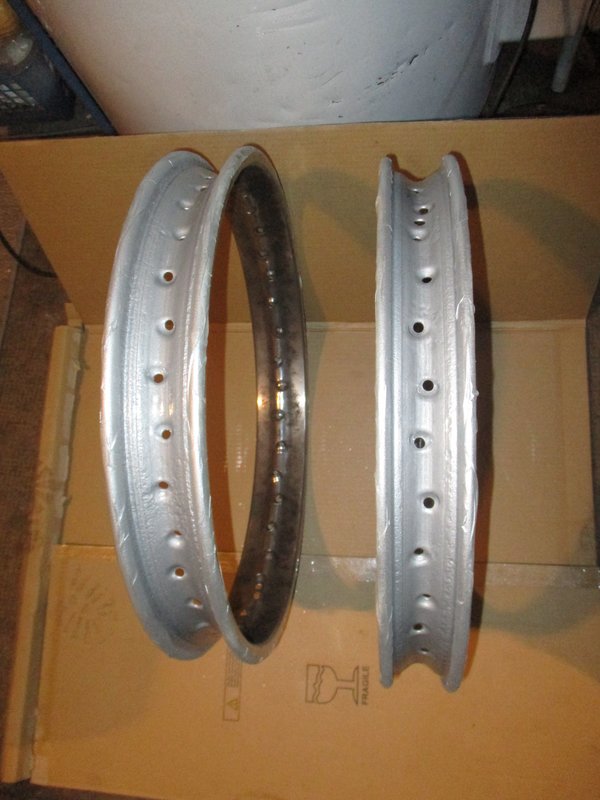

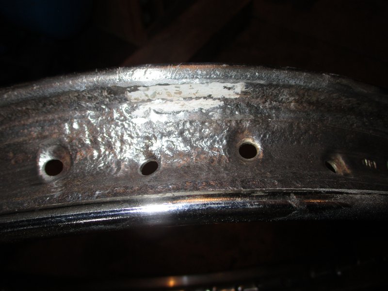

sur la jante AV, après le brossage énergique et efficace d'Huguma, 2 petits trous :evil: aïe on peut pas laisser ça, le gamain étant bien décidé à voyager avec sa mob même au delà des frontières, vaudrait mieux le boucher ce trou... souder :| ça risque de faire partir le chrome... non je préfère boucher avec une pâte bi-composants
après ébavurage
et pour finir un p'tit coup de galva à froid à l'intérieur des jantes
la journée est terminée, reste à nettoyer les 2 moyeux, le flasque de frein et l’extérieur des 2 jantes puis la phase la plus intéressante, rayonner les roues ;) ;) ;)
mais ce sera pour un prochain week-end... et dire que le gamin s'imaginait venir en mob et repartir le soir même (et avant le couvre-feu) avec ses 2 roues terminées, doute de rien :mrgreen: :mrgreen: :mrgreen:

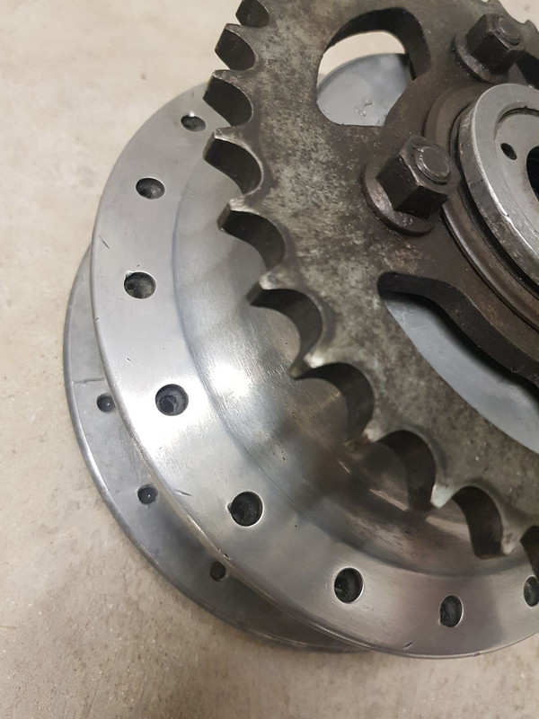

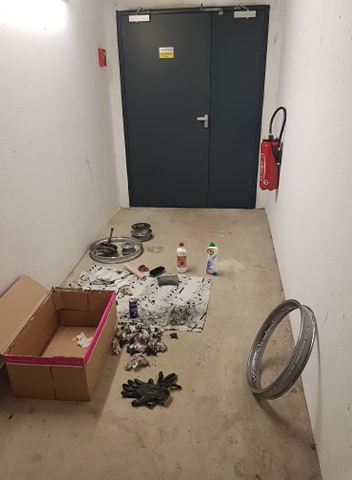

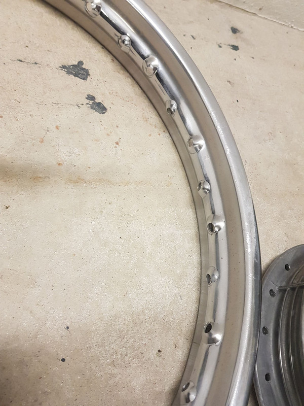

Bonsoir,
Petites photos de l'atelier nettoyage au triple 0, du miror , de l'alcool à bruler et du CIF :lol:
Quelques bonnes heures de frottage à la main. Satisfait du résultat mais ça n'est pas parfait :( en tout cas le voisin ma fait "Oh tu as acheté de nouvelles roues :mrgreen: " (DIALMAX ma traversé l'esprit : " Alors tout d'abords c'est une jante" :D)

Messagepar PHILBOIS » 29 Jan 2021, 22:08
et la couronne, tu vas pas la faire la couronneImage :lol: :lol:

Messagepar Tiger.09 » 29 Jan 2021, 22:27
aaaaaaaaaah, les moyeux, les jantes (merci Dialmax !!!), le flasque de frein, c'est bien zoli tout ça !!! ouiiii c'est du bon boulot ;) ;) ;)
faut continuer avec les entretoises des roues AV et AR, le bout des axes de roues, les tendeurs de chaine, bref tout ce qui ce voit
il faut garder à l'esprit que tout ce qui est propre sera plus facile à nettoyer et il est plus facile de détecter un problème sur une moto propre avant qu'il soit trop grave...
ça s'annonce bien pour le remontage prévu le week-end prochain
allez courage ;) ;) ;)
