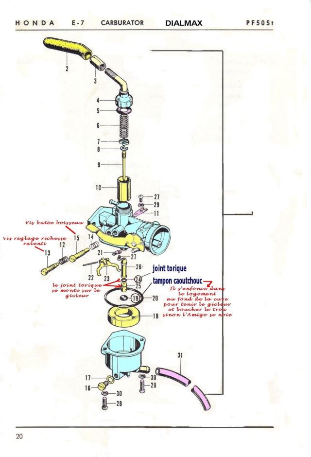

tomigo, je vois qu'on a le même niveau tous les deux tu devrais faire comme j'ai fait quand j'ai voulu démonter quelque chose; j'ai pris la pièce en photo et j’ai indiqué avec des flèches tout ce qui me semble étrange (à peu près tout :D = perso j'avais commencé sur le mien par regarder si j'avais de l'allumage ensuite j'ai démonté le carbu pour le passer aux ultrasons car ça faisait une paire d'années que 'l'engin n'avait pas roulé. le carbu tu as pas le choix si comme le mien il est très sale mais çà c'est pas compliqué il suffit de bien regarder quand tu démontes prendre des photos. Si ton réservoir est rouillé à l'intérieur il faut que tu le traites au restom en fin tu remontes déjà ces deux trucs là et t'y verras un peu plus clair pour l'huile aurélia a déjà posté qu'il est bon de mettre de la motul minérale 20W50 ;)
