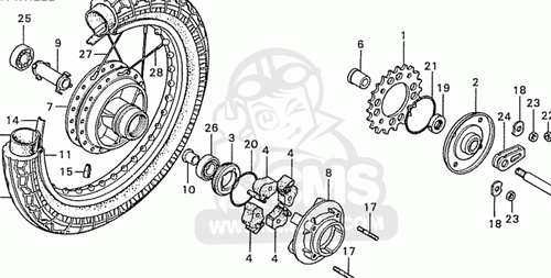

Il y a très longtemps que je n'en ai pas démonté et mémoire je ne me souviens pas, mais en regardant l'éclaté vu l'épaulement important de la bague vissée et qu'en plus elle est dessinée après le porte couronne il ne serait peut-être pas étonnant qu'il faille la dévisser, j'y réfléchirais demain et peut-être ça reviendra ou je trouverais la solution, j'ai pas envie de démonter la roue arrière de ma 500 pour voir !

D'accord avec Dialmax , même si il a prit le schéma de la 500 qui est un montage un peu différent de la 550.
La pièce N°3 '( bague filetée) est vissée dans le moyeu N°7 et vient en appui sur le roulement N°26
Le porte couronne N°8 est emboîté sur les amortisseurs N°4
Donc il n'est pas utile de démonter la bague pour sortir le porte couronne .
Essai de pulvériser généreusement du W40 ou autre entre le porte couronne et le moyeu et ça devrait venir .

- Messages : 12895
Re: porte couronne four 550
Oui Dialmax, c'est bien de cette bague que nous parlons, il me semble bien qu'il faut l'enlever pour déposer le flasque porte-couronne, et c'est un pas à gauche, ça c'est sûr !

- Messages : 9159
Moi je le vois pas monté comme ça sur la 550 K3.
La bague filetée ne possède pas de collerette venant en appui sur le porte couronne.
Me trompe-je ?
