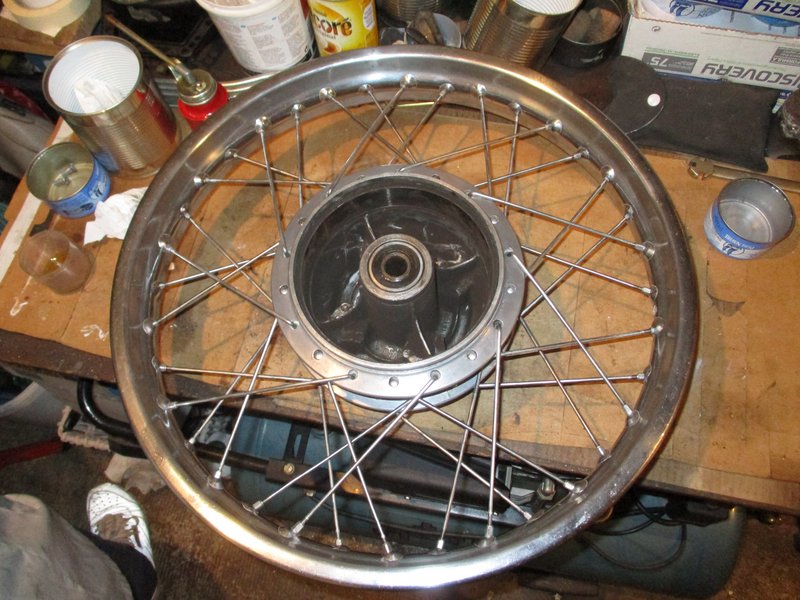

Il faut savoir qu’il y a des rayons intérieurs et des rayons extérieures.
- Le rayon intérieur s’installe sur la jante en ayant fait passer le rayon par la face externe du moyeu.
- Le rayon extérieur c’est l’inverse, on le fait passer dans le trou du moyeu par sa face interne avant de le diriger vers la jante
Cependant ! les rayons intérieurs et extérieurs n’ont pas les mêmes angles de courbure il faut donc bien les repérer et ne pas les mélanger (cf photos).
Avant de commencer le démontage il est recommandé de mettre du dégrippant sur tous les pas de vis des rayons et leurs écrous et de laisser agir.

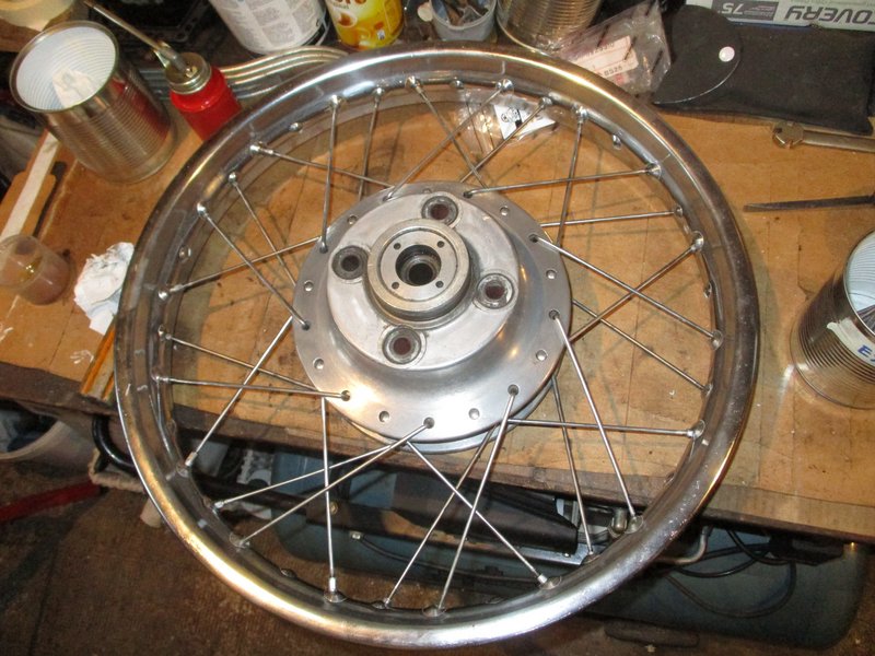

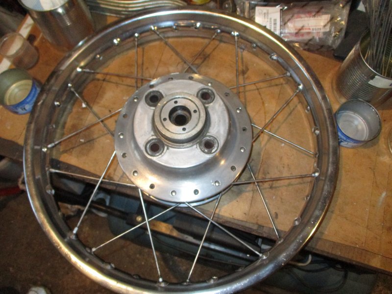

4ème étape : on démonte
C’est parti on dévisse tout ! certains vont venir facilement d’autre non ! Pour éviter la commande d’un rayon et perdre 1 semaine (et de l’argent) :mrgreen: . Mettre plein de dégrippant, chauffer et des petits coups de tournevis semble bien aider :lol: . Pour maintenir le rayon lorsqu'on dévisse il est possible d'utiliser une pince à étau.
Vous obtenez ça :

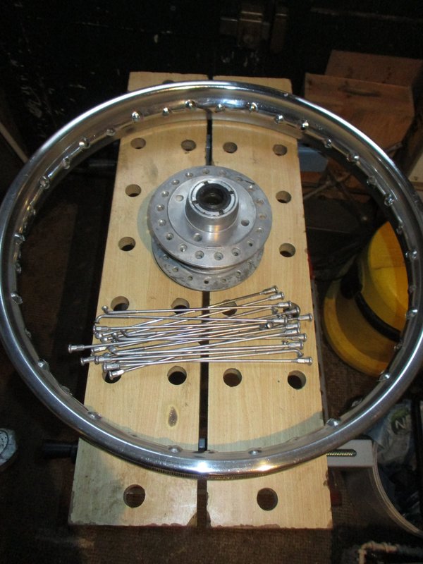

5ème étape : Nettoyage
On ne va rien vous cacher c’est super chiant, long et fatiguant.
Pour les rayons, et l’intérieur de la jante j’utilise une meuleuse d’angle et sa brosse métallique pour enlever l’oxydation et la crasse :
Pour nettoyer les moyeux et la partie visible des jantes : Je commence par tout passer à l’alcool à bruler pour enlever la crasse, ensuite nettoyage au triple 000 (laine d’acier), avec du Mirror (ou Belgom alu / HP34)
Quelques bonnes heures de frottage à la main.

7ème étape remontage des rayons !
On commence par mettre les rayons intérieurs ! D’un côté puis de l’autre !
