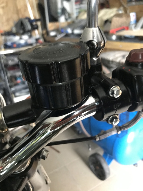

Dessin identique à l'origine, mais courbure "à l'horizontale" différente d'un guidon d'origine : les poignées sont plus proches de la perpendiculaire à l'axe de la moto , ce qui oblige à se pencher plus en avant et c'est fatigant à très court terme. j'ai donc modifié l'inclinaison du guidon, pour le rapprocher un peu du buste. le problème qui survient est le positionnement du maître cylindre, dont le "cylindre" en alu bute sur la courbure du guidon, ce qui empêche de mettre la poignée de frein un peu en dessous de l'horizontale. ne reculant devant aucun sacrifice, j'ai sorti la lime électrique neuve de un mois pour limer le cylindre et donner un peu de dégagement entre maître cylindre et guidon.
5mn après, j'avais enlevé 1mm, et le moteur de la lime a cramé, super.... :evil: retour en garantie pour celle-ci :roll: ceci étant ça m'a permis de donner une position plus naturelle à la poignée de frein, même s'il me faudra encore limer un petit peu le maître cylindre.

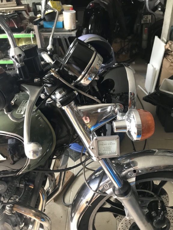

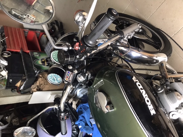

Même en biais on voit que le cintre est bien moins marqué que les guidons d’origine. C’est dommage car la facture est plutôt correcte et le chrome qualitatif.

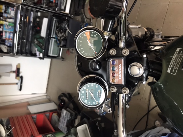

Le tachymètre , à refaire comme son copain le compte tout, déjà desserti, au fond changé et resserti après vérification de l’étalonnage ( multimètre en mode compte tour)
De profil on voit que c’est très légèrement penché par rapport à l’origine :mrgreen:
La zone de contact entre guidon et maître cylindre. Quand j’aurai récupéré une lime en bon état, je raboterai encore un poil et y mettrai un coup de peinture noire, mais ça reste très discret.

Il me parait aussi très large ce guidon, non ? Mais c'est peut-être un effet d'optique ? 8-)
Re: Liquide de frein silicone et étriers bloqués
Messagepar majastre » 18 Juil 2020, 10:01
c'est parce qu'il a les bras longs!!!
Messages : 7279
Messagepar Mathieu Viollet » 18 Juil 2020, 17:11
Pas si large que ça, la longueur développée doit être équivalente mais comme le cintre est moins marqué, ça élargit fatalement un peu la moto. Mais la longueur droite pour mettre la poignée et le maître cylindre est identique.
