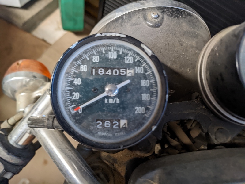

Le kilométrage:

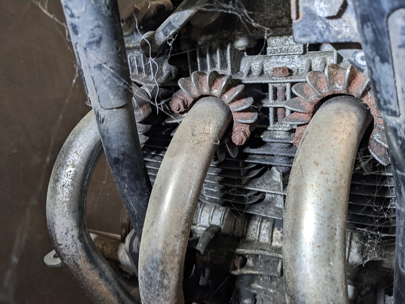

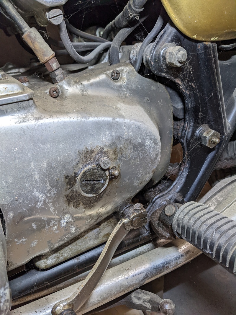

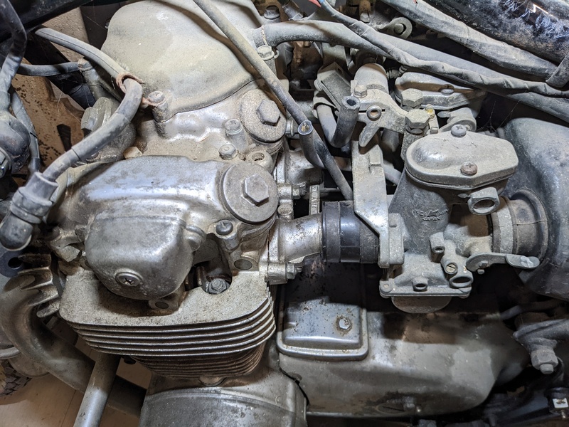

et deux trois vues qui laissent présager du boulot :
Preneur de tous premiers conseils pour bien démarrer notamment le nettoyage

Perso avant le redémarrage, pas pour la faire rouler je ferais une bonne vidange,je changerais les bougies, et une batterie neuve, et je jetterais un coup d'oeil au faisceau dès fois que des souris ne se seraient pas régalées avec le caoutchouc des fils et je changerais le joint du selecteur de vitesse. Ensuite je contrôlerais les carburateurs et le réservoir pour constater l"état. Il lui faut pas grand frais pour lui rendre un bel aspect, les pots ont l'air d'être impeccables . Vu l'état du repose pied avant, je souhaite que pour toi le moteur soit dans le même état........ mais attends d'avoir des avis beaucoup beaucoup beaucoup plus chevronnés que le mien

a la vue des photos , elle me semble d apparence en bon etat , pas trop de pieces manquantes . tu en sauras plus au niveau moteur si tu parviens a la faire tourner un peu .. bon courage
